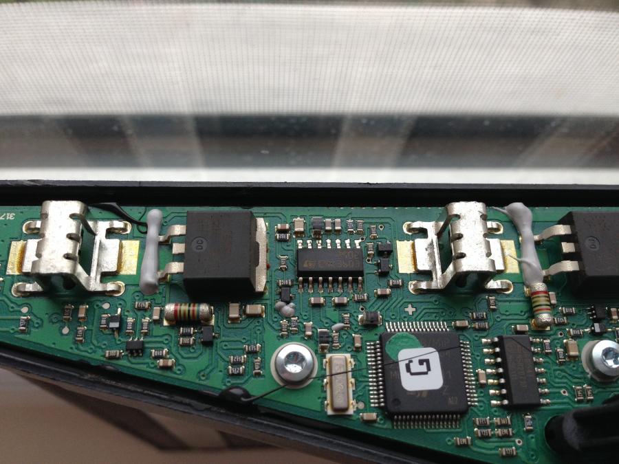

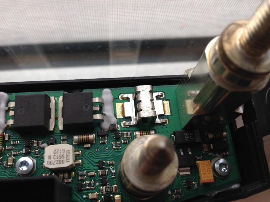

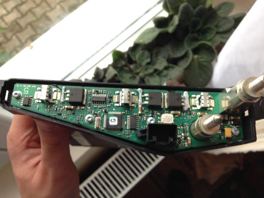

Salut !
Am nevoie de ajutorul vostru.
Aveam eroare cu 014-Defective si cam 600 W in output test si am desfăcut PTC-ul și pare totul ok.
Ce pot să fac ca să rezolv ?
Vă mulțumesc pt ajutor !
