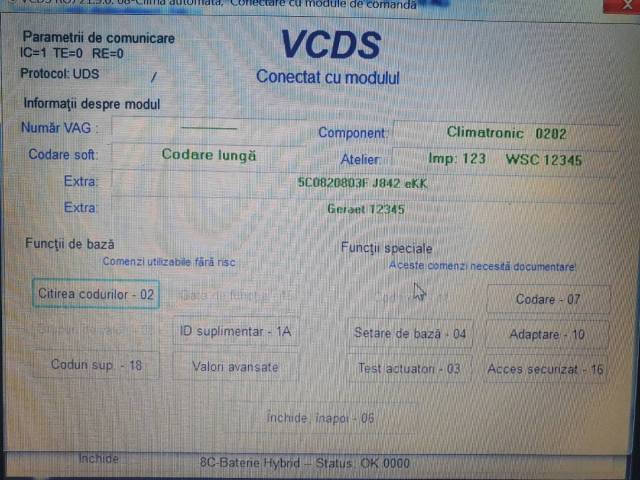

Ma poate ajuta cineva ,va rog cu o codare pentru clima automata vw jetta 1.4 tsi hybrid an 2013
Mentionez ca sant incepator !
Imi cer scuze daca nu am postat unde trebuie.

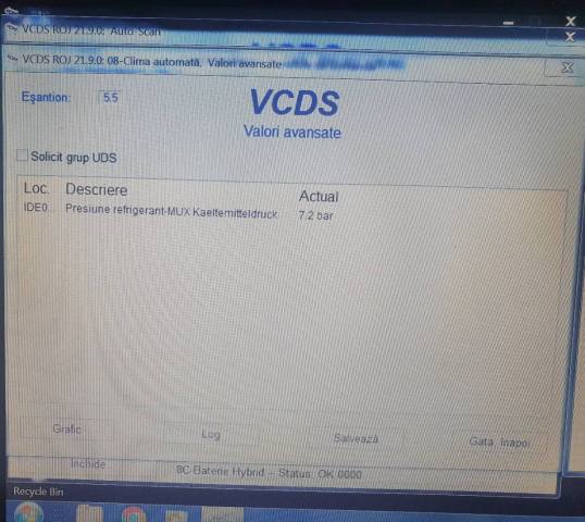

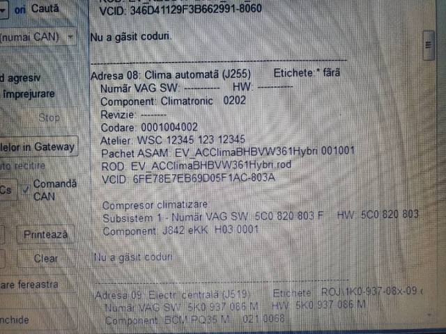

Dorin, ti-am explicat ce ai de facut, mai da-mi seria de sasiu pe whatsapp,  sa iti trimit iar seria panoului.
Resoftare modul nu ajuta,  avand in vedere ca problema aparuta este rezultanta unei probleme hardware la panou.
Nu e vb ca nu porneste compresorul....sau nu numai asta.
Cealalta problema legata de compresor,  s-a rezolvat ? Intrucat AC ul tot nu a pornit, nici cu alt panou bun, de proba....

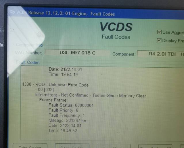

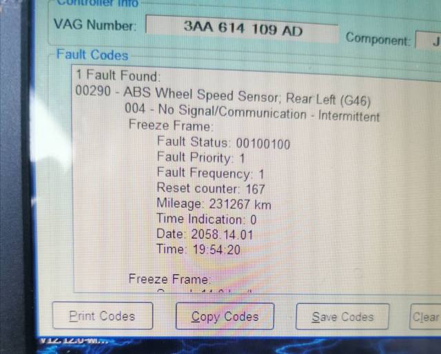

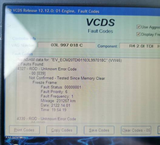

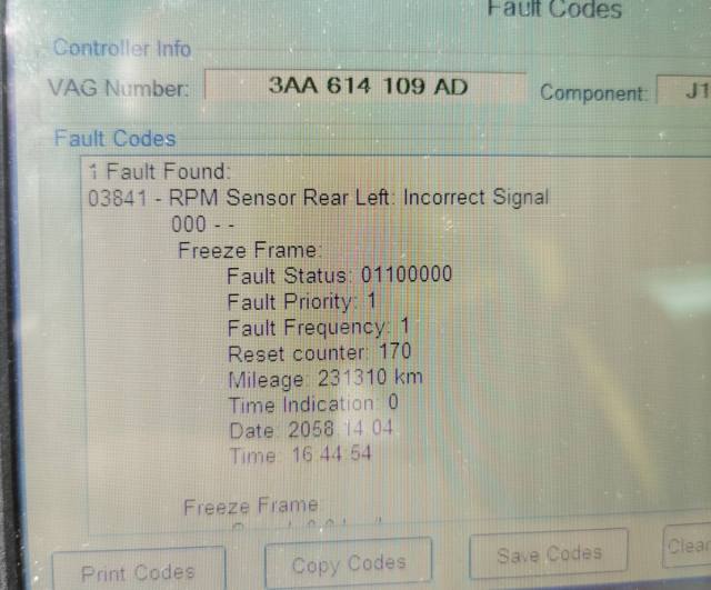

Salut, helpp, am plecat cu mașina și dintr-o data se aprinsara vreo 4 martori la bord(passat cc 2011)le șterg cu testeru și după 10 m se aprind iar....
F l o r i n
Schimba senzor abs spate stanga. Verifica daca e ok cablajul la iesirea din conector sensor.. daca e ok, alt senzor.
Si pe viitor,  alta interfata. Clona actuala e deja depasita
Mersi Florin, asa e trebuie alta clona mai noua! O sa ma uit la mufa și senzor, ms frumos
Am schimbat senzorul abs(optimal) și nu funcționează absolut deloc asta, tensiune vine la mufa, rulmentul e nou, ce sa mai fac??
Și îmi apare alta eroare acum....
F l o r i n
Esti sigur ca senzorul e cel corect si bun?
Nu am luat după codul celui vechi, o sa dau alta comanda la alt senzor, sper sa fie asta
F l o r i n
Si un producator ok sa alegi
Ms Florin
Va salut din nou,am schimbat senzor abs stanga spate cu unul bosch(senzori activi)am mai luat unul inainte si nu a mers,era senzor normal da na omul din greseli invata....sa-u stins imediat erorile la bord....ma tinut cateva zile bucuria si acum imi apare pe partea dreapta acceeasi eroare ca cica nu e senzorul bun,poate sa pice asa unul dupa altul?
Va multumesc.
Va multumesc. passat cc 2.0tdi cfgb 170cp
Posibil..verifica mufa,cablaj si schimba senzorul.
Va multumesc.
Da, este posibil. Verifica in blocurile de masura de pe ABS, ce citeste..dacă citeste, in mers. Daca nu, fa verificarile descrise de spido mai sus
În blocurile de măsură nu vede roata ca se învârte, cred ca sunt mai norocos eu cu senzorii astia😥, ceilalți ii vede, mai iau un senzor și îl schimb..... Sper sa scap odată de erorile astea sa nu fie altceva, și de la mufa senzor abs pana la pompa abs nu mai e nici o mufa! Se duc firele direct în pompa.... Neamțu asta....
Da, in functie de model....difera. unele trec si prin alte mufe. ..

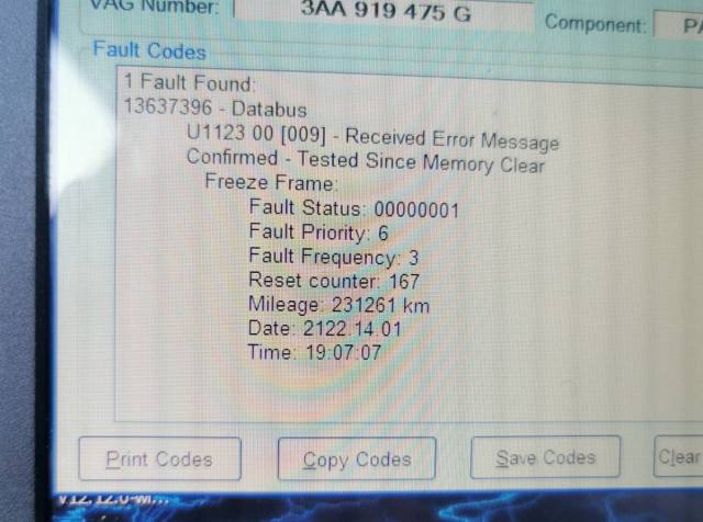

20220702_120438.jpeg.thumb.jpg.dc83fcad40b824514f4ab01c296020d9.jpg20220702_120451.thumb.jpg.57dd335c18a5f9f4d046591706b5bd3b.jpg20220702_120451.thumb.jpg.57dd335c18a5f9f4d046591706b5bd3b.jpgSalutare, ma poate ajuta cineva cu o idee ... Am aceste erori stocate si simptome : in mers nu mai merge semnalizare , clima , si geamurile...are momente cand nu are nici o problema  . Mai sunt momente cand se oprește si motorul . Si dupa cateva momente daca repornesc totul e normal .... Oare sa fie de la contact ? Multumesc . Este vorba de un golf 5 2.0 bkd  .scz doar la claritatea astea am putut incarca imaginile ...
Verificati-va fuzibilele, stergeti-va erorile si vedeti daca mai apar.
