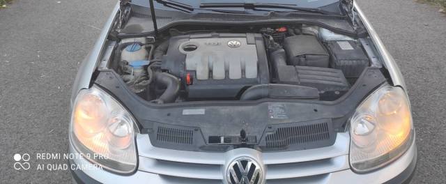

Salut, cum se pot coda farurile sa se aprindă faza scurta 15-25% la pornire ?
Aveam așa ceva pe fosta masina și îmi plăcea, era ca un fel de lumina zi .
Așa arată pe mașină !

Nu stie la Golf 5, pe faza scurta, sa faca diming ca DRL.

Cea din poza așa avea , pe scurta ! Era făcută de fostul proprietar.
F l o r i n
Nu o avea aprinsa la 100%?
Nu avea modul instalat, pt acest lucru?
De modul nu știu ce să zic.
Dar nu erau aprinse 100% ,așa ar fi mers ?

Centrala e aceeasi...nu. Putem vb de centrale diferite, generatii diferite,etc..nu putem garanta acesta informatie, daca nu avem PN. Poate sa fie low, hi, gen veche sau dupa 2007, etc.
Oricum, am cautat eu un pic. Alex, incearca asa....sau poate cristi iti va explica...
[Select]
[09 – Central Electric]
[07 – Coding]
[Long Coding Helper]
Byte 00: – bifati Bit 4 (Daytime Running Lights (North America))
pentru DRL pe proiectoare:
Byte 17: – bifati Bit 4 (Daylight Running Light via Front Fog Lights)
pentru DRL pe faza scurta
Byte 17: – debifati Bit 4 (Daylight Running Light via Front Fog Lights)
Indiferent de varianta aleasa, proiectoare sau faza scurta:
Byte 20:
in casuta DEC modificati valoare (in procente) in 50
[Transfer Coding!]
[Do It!]
Va doresc o zi frumoasa !!!
Mulțumesc frumos, voi incerca !

Merge ! Mulțumesc frumos
