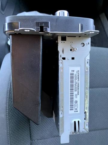

Salutare colegi,
Am cumparat un RCD210 pentru Golf V an 2004. Imi puteti spune daca CAN-ul masinii merge updatat sau trebuie inlocuit pentru a nu consuma bateria? Am atasat scanarea cu VCDS si poza dupa seria unitatii radio.
Va multumesc!
New Microsoft Word Document.docx
Modificat de Adrian C.
Merge facut update.
Seria unității nu ajuta la nimic. Se face update can ului tau,  se trece la K si sw 0178.
Se poate face cu odis e, vas, vcp pro
