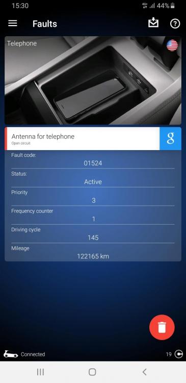

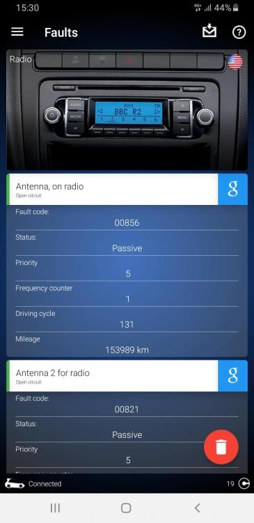

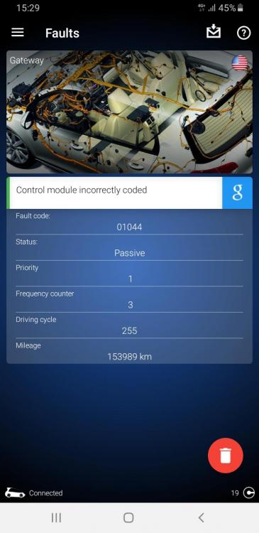

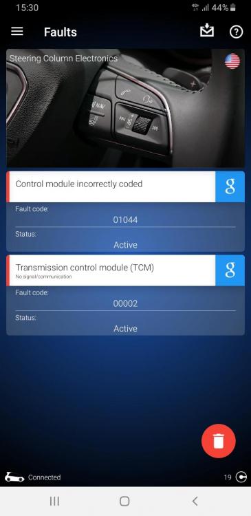

Am si eu urmatoarele erori. Tocmai ce am montat un modul de bluetooth pe masina si m am ales cu urmatoarele erori. Mai trebuie ceva codat ? Am adaugat " telephone " din lista can. Nu stiu ce sa i mai fac.
NU adauga optiuni pe care masina nu le are
Modificat de EEXCALADE
Pune un autoscan cu VCDS.
Doar bifat 77 in can gateway.
Mai departe, erorile pe 77 vezi care sunt.
Restul -sterge erorile si vezi care revin. Eventual...fa un scan cu un vcds - asa imi pare cam dificil de urmarit.
