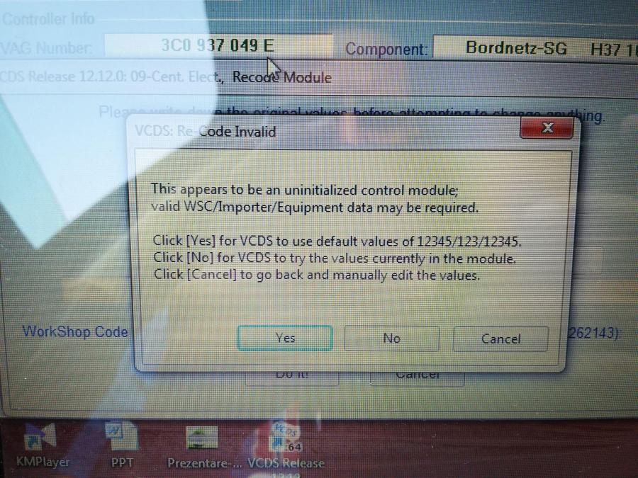

Salut. Am incercat sa activez coming home - leaving home dar nu am reusit. Dupa ce bifez bitul 5 si 7 imi da eroarea asta.. Oare am vreo sansa?
De asemenea din ce am vazut pe youtube, ca am vrut sa activez si cornering light, nu am bitul 23.. nu-mi permite centrala elect sa inteleg?
https://imgur.com/a/DGgNSmA
Modificat de ciprickoo
@spido pt cornering pot face ceva? bitul 23 nu-l am.. trebuie schimbata centrala?
Daca-i dau yes nu se modifica ceva setari ce is deja facute si sa se distruga ceva? habar n-am, intreb :D.

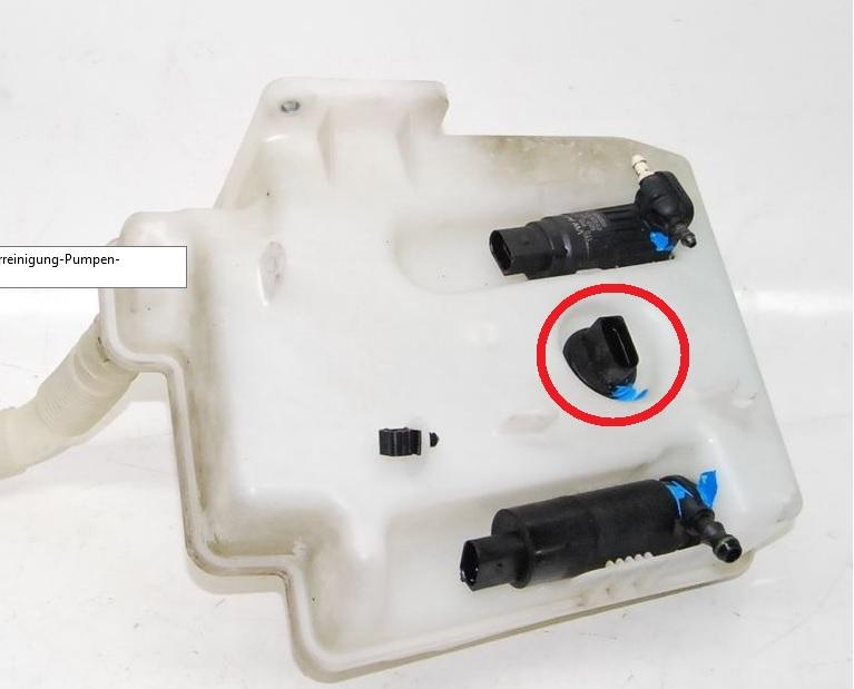

Salutare vreau sa activez si eu senzorul de la lichidul de la parbriz sa ma anunte cand este aproape gol si nu gasesc pe nicaieri codarea ma poate ajuta cineva ?
dar ai senzor montat?
codarea se face in 17-instruments
nu stiu sigur daca are senzor montat am activat acum sa vad cand raman fara daca imi arata in bord :D!
daca ai activat si nu ai senzor, la 30 sec de la punerea contactului o sa apara avertizarea de lipsa lichid.
am pus contactul cum mi-ai zis si nu apare nimic :D inseamna ca are senzoru ? :)
Dacă ai activat corect și ai senzor... Și lichid în vas...nu trebuie sa apară nimic. Dacă nu ai senzor, după ce pui contact, in 30 de secunde te avertiza ca nu ai lichid în vas
posibil, ca sa fii sigur baga un ochi la borcan. Daca ai fire intr-o mufa atunci ai senzor. Sau mai simplu, daca ai spalator de faruri sigur ai si senzor. Bidoanele pentru faruri cu spalare sunt de 5L si au 2 motoare si senzor. Cele fara spalator de faruri au 3L si din cate stiu nu vin din fabrica cu senzor si au numai un motor, posibil fostul proprietar sa fi adaugat unul, ca mine cand am luat masina, a 4-a zi deja dadeam gaura in borcan pentru senzor :))
Asa arata un bidon cu spalator de faruri si senzor.
