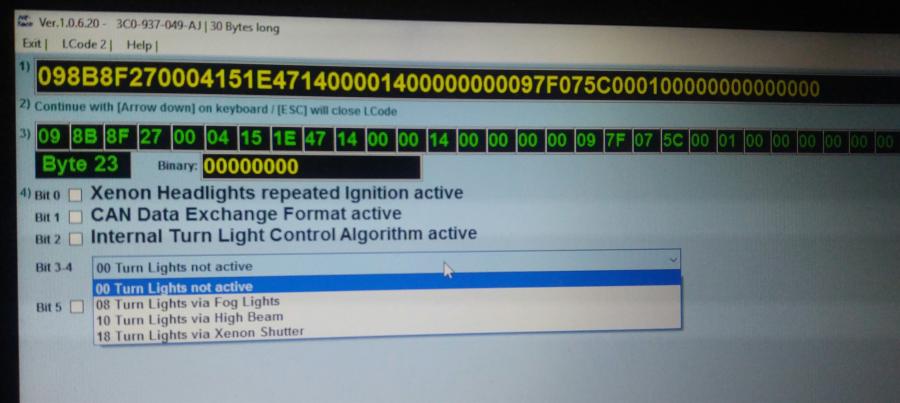

Buna ziua, imi spuneti va rog cat % pot pune la poziții semnalizatoare tip USA , am pus 85% , este mult ?? Intreb pentru un vw golf 5.
Ce inseamna mult sau putin ? Fiecare pune cat vrea, in functie de cat de puternic vrei sa se aprinda.
Eu din ce imi aminesc am 50%, dar cred ca o sa le dezactivez cu prima ocazie.
este mult chiar si 50%, maxim 30, un 25 este ideal.
Am incercat sa modific sa am si cornering dar nu am reusit. Imi poti spune te rog pasii?
Modificat de loghy
Quote post anterior
valy - foloseste functia search/cautare, a forumului.... s-a discutat de f.f.multe ori
Trebuie calculator de comfort highline pt activare cornering
Uite asta este functia.
Modificat de cryst7ano
De fapt, centrala electrica....nu modulul confort

Aceste sunt toate modificarile facute...care din ele trebuie pusa la fel cum era
Adresa 09:3C0 937 049 AJ recodat (Codare lunga) dela 298D0F2700041500471400001400000000097F075C000100000000000000 la A98D0F2700041500471400001400000000097F075C000100000000000000  (00028/028/00001)  Miercuri,08,Noiembrie,2017,16:45:37:53699
Adresa 09:3C0 937 049 AJ recodat (Codare lunga) dela A98D0F2700041500471400001400000000097F075C000100000000000000 la A98D0F2700041500471400011400000000097F075C00010C000000000000  (00028/028/00001)  Miercuri,08,Noiembrie,2017,16:52:33:53699
Adresa 46:1K0 959 433 BT recodat (Codare lunga) dela 809002005103087F2D04840560084F03E0FCA0 la 809002005103087F2D0484056008CF03E0FCA0  (00028/028/00001)  Joi,09,Noiembrie,2017,15:05:57:53699
Adresa 09:3C0 937 049 AJ recodat (Codare lunga) dela A98D0F2700041500471400011400000000097F075C00010C000000000000 la A98D0F2700041555471400011400000000097F075C00010C000000000000  (00028/028/00001)  Joi,09,Noiembrie,2017,15:14:41:53699
Adresa 09:3C0 937 049 AJ recodat (Codare lunga) dela A98D0F2700041555471400011400000000097F075C00010C000000000000 la A98D0F2700041555471400011400000000097F075C00010C000000000000  (00028/028/00001)  Joi,09,Noiembrie,2017,15:18:03:53699
Adresa 09:3C0 937 049 AJ recodat (Codare lunga) dela A98D0F2700041555471400011400000000097F075C00010C000000000000 la A98D0F2700041555471400011400000000097F075C00010C000000000000  (00028/028/00001)  Joi,09,Noiembrie,2017,15:23:56:53699
Adresa 09:3C0 937 049 AJ recodat (Codare lunga) dela A98D0F2700041555471400011400000000097F075C00010C000000000000 la A98D0F2700041519471400011400000000097F075C00010C000000000000  (00028/028/00001)  Joi,09,Noiembrie,2017,16:18:58:53699
Adresa 46:1K0 959 433 BT recodat (Codare lunga) dela 809002005103087F2D0484056008CF03E0FCA0 la 909002005103087F2D0484056008CF03E0FCA0  (00028/028/00001)  Joi,09,Noiembrie,2017,16:23:24:53699
Adresa 09:3C0 937 049 AJ recodat (Codare lunga) dela A98D0F2700041519471400011400000000097F075C00010C000000000000 la A98D0F2700041519471400011400000000097F075C000100000000000000  (00028/028/00001)  Luni,13,Noiembrie,2017,15:54:06:53699
Adresa 19:1K0 907 530 L recodat (Lista instalarilor) dela E9807F060000020002 la E9807F060000020002  Luni,13,Noiembrie,2017,15:57:53:53699
Adresa 46:1K0 959 433 BT recodat (Codare lunga) dela 909002005103087F2D0484056008CF03E0FCA0 la 989002005103087F2D0484056008CF03E0FCA0  (00028/028/00001)  Luni,13,Noiembrie,2017,15:59:32:53699
Adresa 46:1K0 959 433 BT recodat (Codare lunga) dela 989002005103087F2D0484056008CF03E0FCA0 la 989002005103087F2D04840560084F03E0FCA0  (00028/028/00001)  Luni,13,Noiembrie,2017,16:01:13:53699
Can-ul este codat gresit.Mai bine puneai un autoscan...decat ce ai pus tu acolo..
Refa codarea initiala pe can..
Modificat de spido
