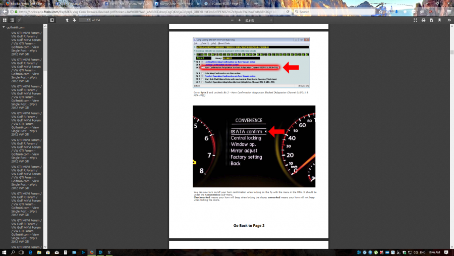

de ceva timp ma chinui sa activez functia ca la inchiderea masinii sa imi bipuie masina,nu resusesc,am activat din vcds tot ce trebuie ,am bifat ATA confirmation in menul convenience al masinii..tot nu merge,trebuie sa am alarma pe masina sa imi mearga aceasta functie?
am claxonul original,daca la asta te referi
image.thumb.png.b95613d9f6813ee57951905ed5484371.pngimage.thumb.png.b95613d9f6813ee57951905ed5484371.pngimage.thumb.png.b95613d9f6813ee57951905ed5484371.png
In functie de BCM stie/sau nu stie sa faca bip pe claxon/goarna.Am activat pe o Jetta 2012 si merge ATA pe claxon,fara goarna alarma..
