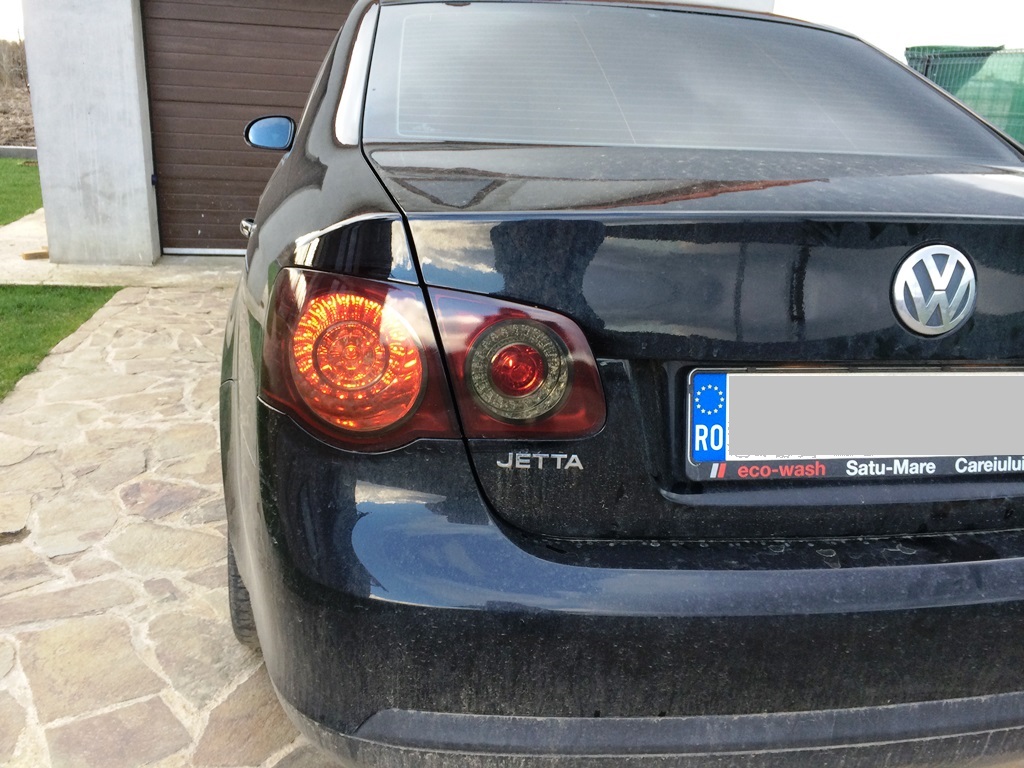

Din pacate dupa multe ore pe forum nu am reusit sa dau de cap problemei mele : recent am schimbat centrala electrica si de atunci mi-a ramas becul de ceata aprins ca si cum ar fi bec pozitie, becul functioneaza normal cand il folosesc ca si stop de ceata  (banuiala mea ca trimite tensiune de verificare pe bec) si orice setari am incercat in VagCom nu reusesc nici cum sa il fac sa se stinga ! Nu imi da nici o eroare chiar daca becul e aprins ! Codul centralei e accelasi !  vreo sugestie ??
post-141926-0-91049900-1428073585_thumb.
Modificat de vladut1980
Centrala daca nu ma înșel e codata pe anglia verifica codarile totuși
Se poate sa fie de la switch-ul respectiv si nu de la codare.Oricum nu este chiar usor si pentru oricine sa refaca codarile de pe o centrala pe alta...poate acel cineva a gresit vreo codare pe acolo.
