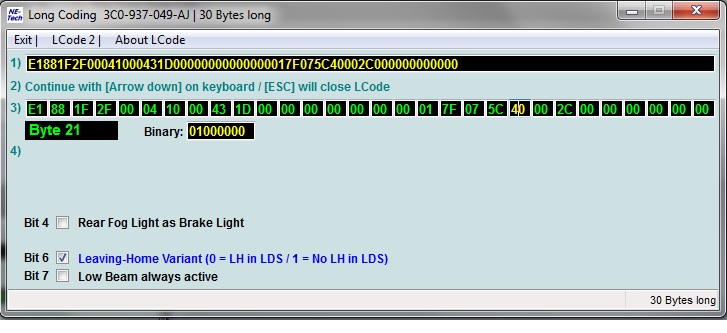

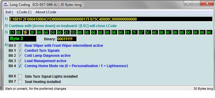

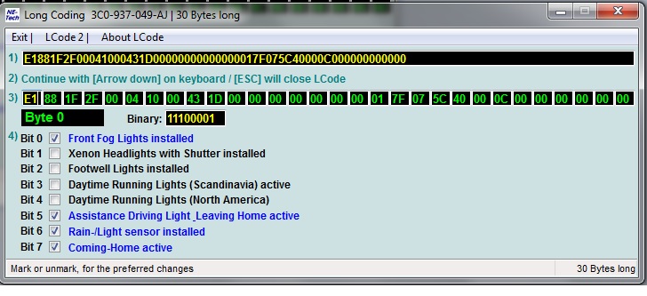

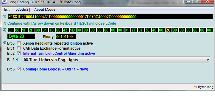

Acum 2 ani am dezactivat coming/leaving home la masina ca mi se parea mie ca se duce bateria(abia ieri a murit). Acum as vrea sa activez inapoi dar nu mai tin minte ce am dezactivat ca acum nu am mai reusit sa le activez la loc. Masina are senzor de lumina si comutatorul sta mereu pe auto. Cand functionau se aprindeau cand deschideam masina daca era intuneric afara pe coming home; leaving home tinea farurile aprinse cateva secunde dupa ce opream motorul cand ajungeam acasa, plus alte 10 secude dupa ce inchideam masina si era intuneric.
Atasez mai jos pozele cu configuratia actuala, poate nu e bine...
post-11141-0-91642800-1420208882_thumb.j
post-11141-0-14739300-1420208883_thumb.j
post-11141-0-32091200-1420208883_thumb.j
post-11141-0-48992400-1420208883_thumb.p
Vezi ca sunt codarile in aria corespunzatoare. Si cred ca iti merg ambele daca tii comutator pe faza scurta . Din pozele tale - e cosa pe light sensor, incearca sa debifezi si vezi (asta daca vrei sa iti mearga si ziua)
Pai le vreau pe light sensor.. asa cum erau :(. Nu am incercat sa vad daca merg pe faza scurta.
In ultima poza, pune CH Logic pe 0.
Modificat de Al Bundy
Am pus si este la fel :(.. acum am si eroare

P.S. am gasit un log mai vechi al masinii.. cam in perioada in care am luat-o fara sa ma apuc sa fac modificari si acolo codarea este asta:
E1880F2F00041000431D00000000000000017F075C400000000000000000
Incerc si revin cu informatii
P.s.2 Am reusit! Ilogic, insa trebuie debifat Coming-Home Mode via(0=personalization / 1=Lightsensor).. practic sa nu mearga pe light sensor. Multumesc tuturor pt ajutor
