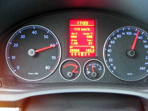

Am gasit pe net poza asta. Ce este cu meniul de pe BC+ ? Se poate activa cu Vag-Com?
post-128380-0-42854100-1405374063_thumb.
NU se activeaza cu nimic. Ori il ai , ori nu.
  On 14.07.2014 at 21:41, iciceu92 a scris:
iciceu - in poza apare ecranul suplimentar, care este generat cu ajutorul unei interfete dedicate - se interpune dupa ceasurile masinii, la alte modele - se monteaza chiar in ceasuri - dupa care apar meniurile suplimentare, unele au blocuri de masura si setari - asemanatoare VCDS-ului.... etc.
pretul unei asemenea interfete este in jurul la 200 euro.
Al Bundy hai ca ai fost "tare" in explicatii. Florin, merci frumos pentru lamuriri :)
Greseala mea, nu m-am uitat atent la poza. credeam ca intrebi de BC plus ala standard.
