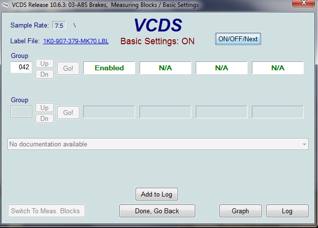

Am tot incercat sa activez TPMS pentru masina din semnatura, am urmat urmatoarea procedura:
1. Din ABS-Coding:
post-54107-0-82728900-1347725970_thumb.j
post-54107-0-60509100-1347725990_thumb.j
2. Din ABS Basic Settings incerc sa-i dau reset dar nu apasarea butonului on/off nu are nici un efect:
post-54107-0-81622300-1347726017_thumb.j
Dupa ce pun contactul martorul de TPMS licare.
Imi scapa ceva?
Stiu ca multi vor spune ca am nevoie buton dar, cum la G6 se poate reseta fara buton, trebuie sa existe si aici o varianta.
Pai cred ca da. Ce anume ar trebui sa am pe masina? Eu incerc sa activez varianta de tpms indirect care functioneaza prin senzorii de la ABS.
Pai si ai activat-o pe ABS?
Parca in adaptari era un canal care simuleaza apasarea butonului.
LE Daca licare , atunci ai nevoie neaparat de buton ca sa-l resetezi.

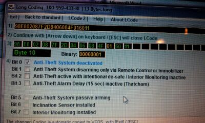

E normal sa imi apara dexactivat sistemul anti theft?
Sent from my GT-I9100 using Tapatalk 2
Mi-e teama sa nu se intample ceva...ma gandesc ca a fost dezactivat cu un motiv....
