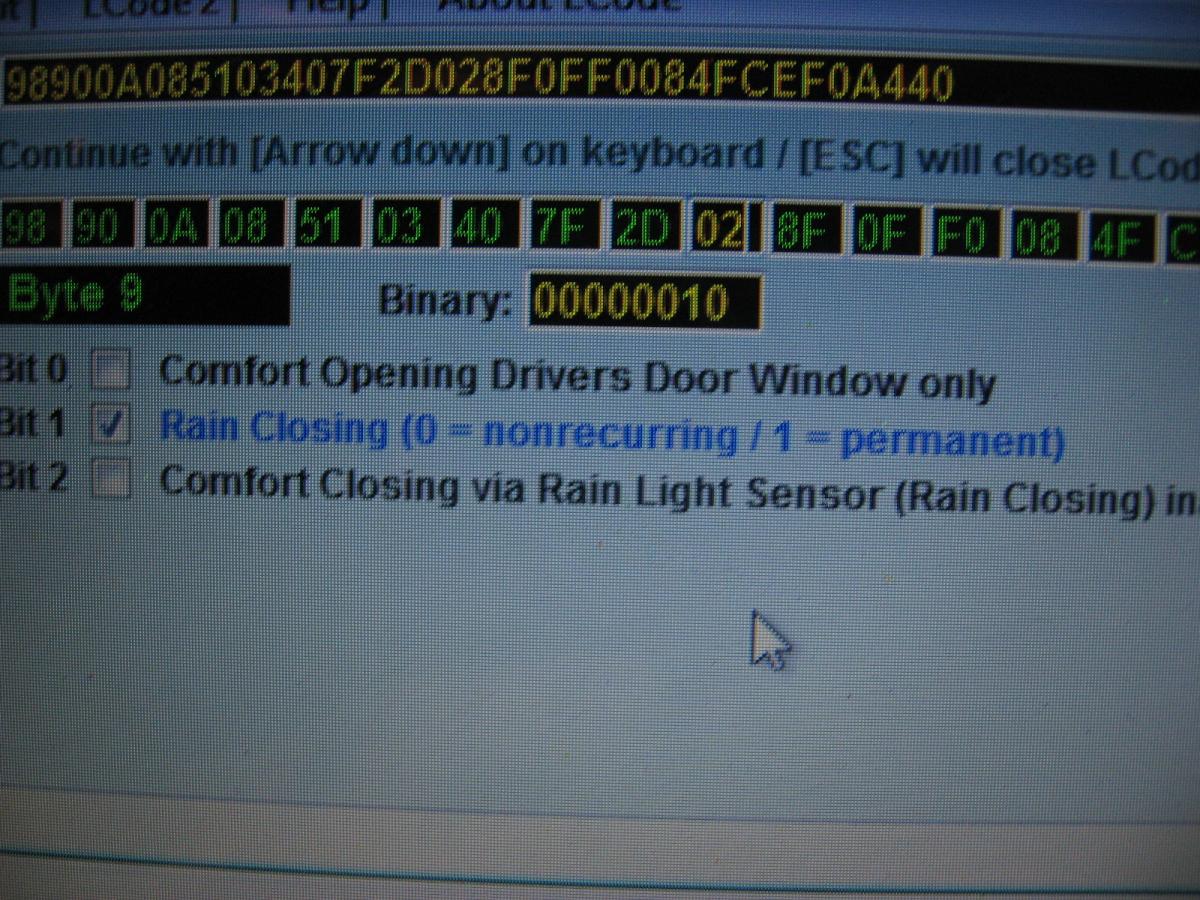

Salutare,mie pe vag com nu-mi da deloc optiunea de beep alarma la inchidere si am cautat peste tot...doar alarm horn adjustment si acolo da error ,alarma am de fabrica cu tot cu senzor de interior si de ridicare si la optiunea rain closing iarasi niciunde nu o am pe vag com desi am senzori de ploaie...Daca ma poate ajuta cineva...Mersi anticipat.Ps: e vorba de un golf plus daca are vreo importanta...

An 2006,am gasit toate setarile dar se aude beep doar la deschidere nu si la inchidere din telecomanda.Si mi-a aparut si rain closing am turnat apa dar nu urca geamurile.
ai incercat sa torni apa cu masina incuiata sau deschisa? Trebuie sa fie incuiata, daca vrei sa vezi ca functioneaza... s-a mai discutat ;)

Si ai codat si RLS cu rain closing ?
Modificat de Al Bundy
Normal ca am incercat cu masina inchisa...si geamu jos.Nu am probleme cu usile,toate se inchid nu vede niciuna deschisa,Ce e RLS ? Trebuie bifat sau nu RLS? Si nu face beep cand inchid masina doar la deschidere.

Intri in RLS si bifezi rain closing .
RLS = Rain Light Sensor
Uite ce am aici post-10738-0-30597100-1337113131_thumb.j.Si nu am beepu la inchidere doar la deschidere si e bifat.
Trebuie bifat in modulul RLS din dropdown box-ul de la centrala electrica.

Aha,,,,Mersi fain.Ma repet,stie cineva de ce nu face beep cand inchid masina? Face beep doar la deschidere,mersi.
Probabil nu e activat decat la deschidere bipul. Ai optiunea de a actia semnalizari, bip sau semnalizari +bip.
Acum iti merge rain closing?
Nu am probat inca rain closing,si la beep sunt activate si semnalizare si horn de asta e ciudat ca nu suna.
Ti-am mai spus: ai o usa care nu intra in SAFE.
Si totusi mie mi s-au inchis geamurile ieri, chiar daca masina nu era incuiata.Am oprit sa astept pe cineva si am deschis un geam ca sa vina aer(aveam cheia scoasa din contact si radioul pornit).A-nceput sa ploua si geamul s-a inchis.Am deschis altul, la fel, dupa zece secunde s-a-nchis.Am deschis doua, la fel.
Nu tot rain closing , pe care-l am activat si care functioneaza , e "vinovatul"?
Cred ca da !
Numai ca nici eu nu am vazut sa se inchida fara ca sa fie usile incuiate
Am rezolvat cu beepu la inchidere,trebuia ceva debifat din vag com...Mersi de ajutor :icon_thumleft:
