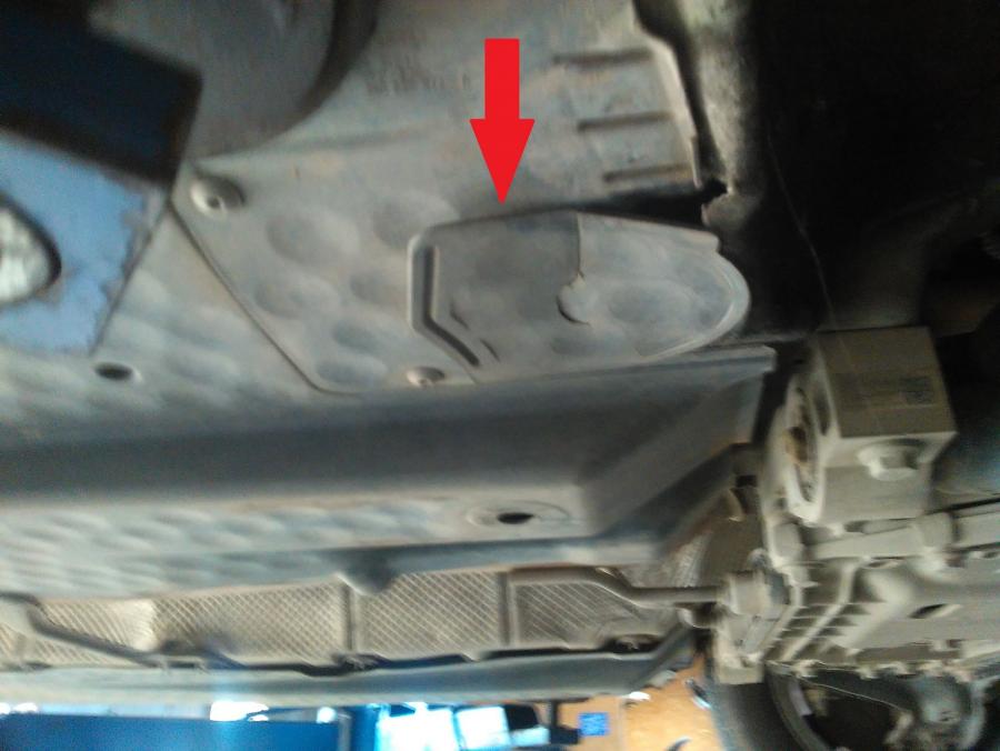

Salut, am vazut la service ca piesa din imagine , din plastic, este rupta si de aceea ma gandesc sa o inlocuiesc.Ma puteti ajuta cu codul necesar ? Ms
1K0825962B
Multumesc, este identica pe ambele parti ?
nu, pe partea stanga codul se termina impar, in 1
