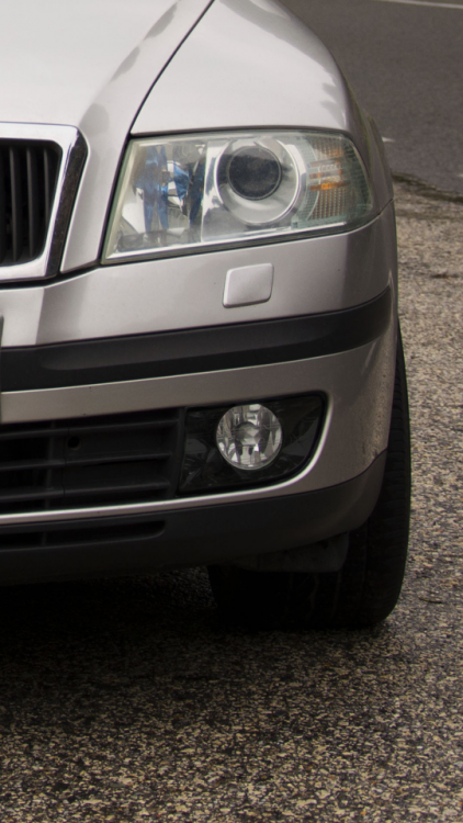

Stie cineva daca pentru  Octavia 2 prefl exista  proiectoare de ceata negre ca cele de O III.
chiar si aftermarket
Mulțumesc
nu am intalnit.

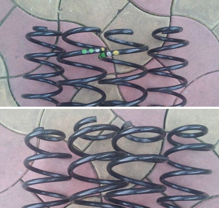

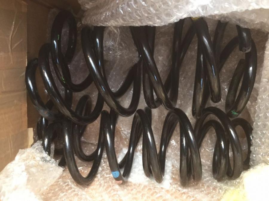

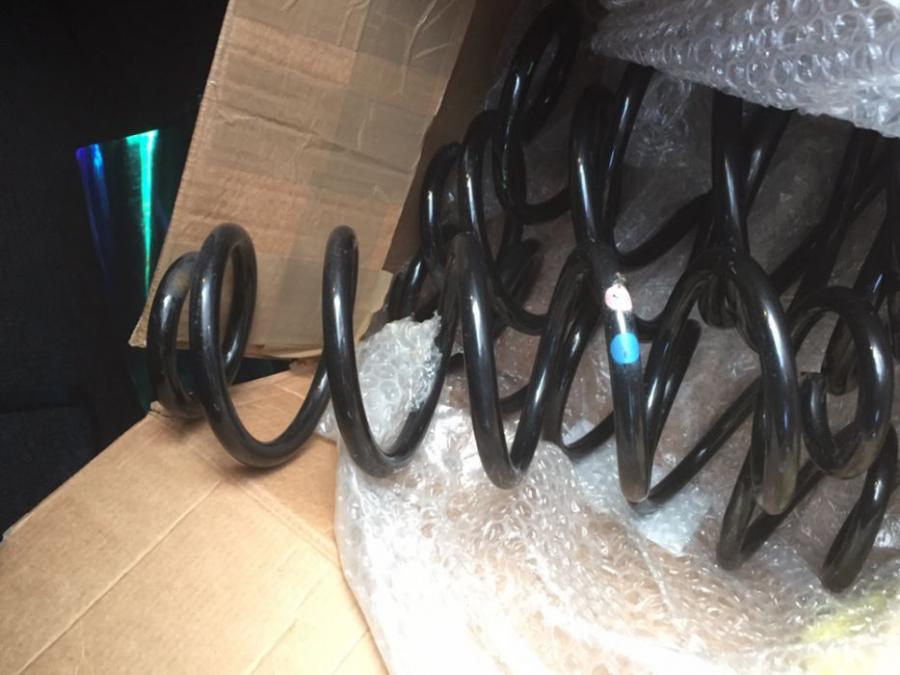

Mai am nevoie de putin ajutor... nu cu coduri de produs, dar cu coduri de culori pentru arcuri :)
Adica vreau sa trec de la suspensie normala la suspensie sport, care din ce stiu inseamna -15 mm fata de suspensia normala. Din ce am mai citit ar fi suficient sa schimb arcurile, dar nu stiu ce cod de culori trebuie sa aibe acestea. Am gasit niste arcuri despre care vanzatorul spune ca sunt de Scirocco 2.0 TSI. Se potrivesc pe 1.6 TDI? Stiu ca arcurile difera functie de greutatea pe punti. Daca nu, imi puteti spune ce cuduri de culori sa caut (fata/spate)?
Atasez si pozele cu arcurile pe care le-am gasit.
arcuri_1.jpg.2c27d4cf86a6db65d6d67348e6d arcuri_2.thumb.jpg.ea84ea656b7455d9b08a2 arcuri_3.thumb.jpg.14e99c77ed0393b9aa7fc
Mulltumesc.
Arcul standard are 345 mm cel sport are 307.Un exemplu ar fi-https://www.partsbase.org/skoda/octavia-oct-eu-2010-1z-a-000-001-41120-suspension-shock-absorber-spring-cyl-for-vehicles-with-lowered-running-gear-anti-roll-bar/
sa cauti aici ce ti se potriveste -1K0411105DB culori-1rosu,1alb,1violet
Sa stii ca m-am uitat pe partsbase.org dar nu am stiut cum sa le triez. PR-L58 este corespondenta pentru 1.6 TDI?
PRCode: L58 = Suspension range 58 installation control only no requirement forecast
@rayn @andrei_221 Caut de 3 ore pe google diverse combinatii: dupa codul amortizoarelor, dupa PR-L58, si nu reusesc sa inteleg ce inseamna "Suspension range 58 installation control only no requirement forecast" si de ce se potriveste pe 1.6 TDI Sedan.
Nu e ca si cum nu v-as crede, dar imi place sa inteleg lucrurile si nu sa le iau de-a gata, deci ce inseamna "Suspension range 58 installation control only no requirement forecast"? :)
Un link sau un document cu explicatii si care sunt diferentele intre variantele de "suspension range"?
nicio caracteristica speciala. Suspensia standard pentru 1.6 TDI
dintre arcurile sport, difera doar lungime necomprimata, in rest raza si diametrul spirei raman neschimbate. Diferitele lungimi ale arcurilor corespund diferitelor greutati ce le au motoare si transmisiile montate pe masini. De asta sunt asa multe variante de arcuri sport.
Ideal sa iei de la o masina mai grea, nu mai usoara
Modificat de andrei_221
N-am reusit sa inteleg nimic din pacate :unsure:
O sa caut codul 1K0411105DB pentru fata si pentru spate? https://www.partsbase.org/skoda/octavia-oct-eu-2010-1z-a-000-001-51120-suspension-shock-absorber-spring-cyl-for-vehicles-with-lowered-running-gear/
Pentru spate cred ca s-ar potrivi https://www.partsbase.org/parts/sko-1k0511115bt/
 ,cred ca trebuie sa schimbi si bieletele antiruliu fata/spate ,amortizoarele  suportul de arc punte spate.Cred ca Andrei are acel catalog unde are toate datele lungime/greutate suportata de arc.

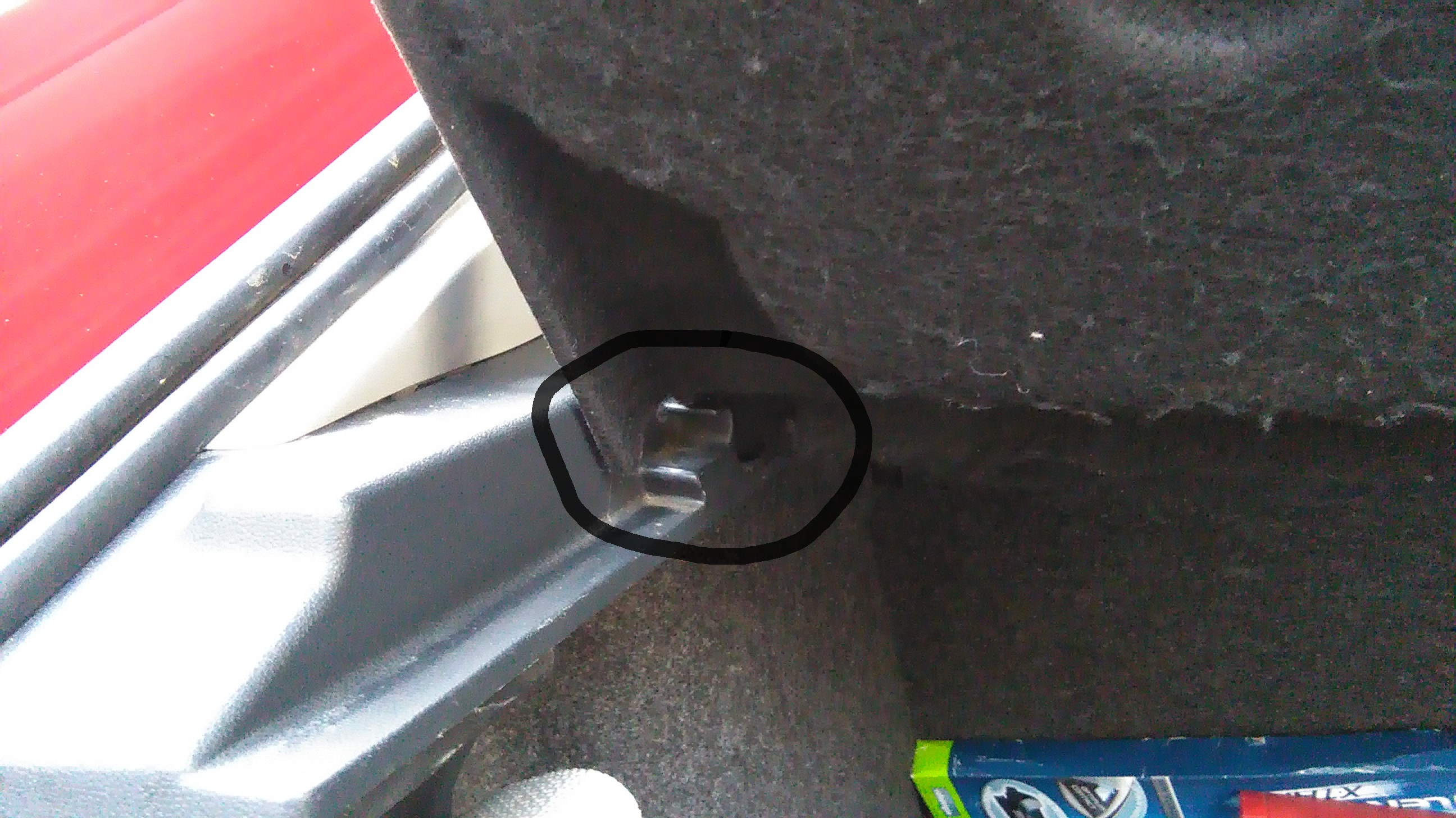

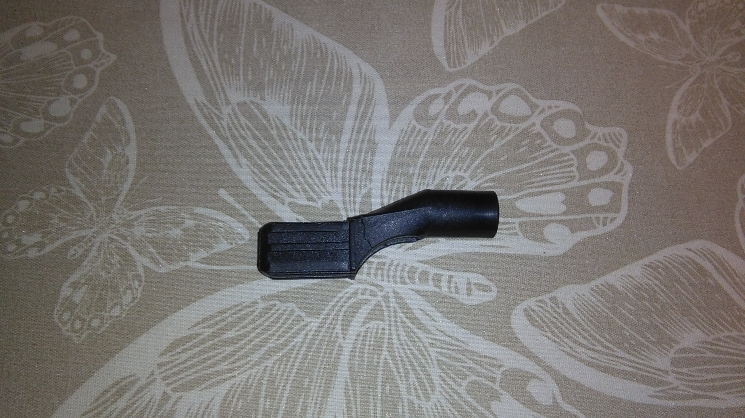

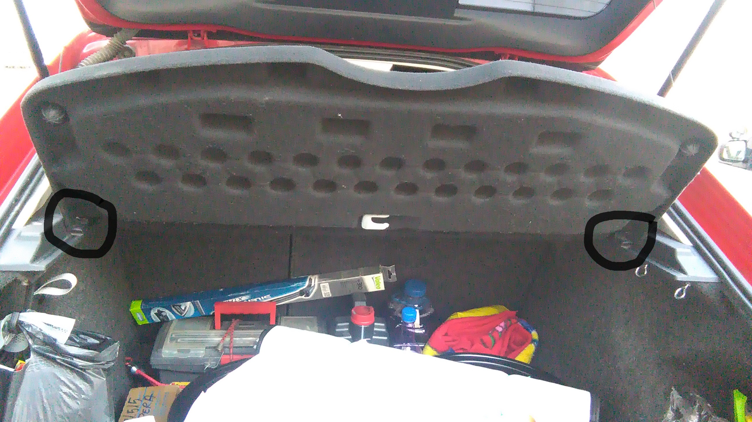

Caut câteva piese pentru Skoda Octavia II, poate știe cineva codurile lor sau o posibilitate de procurare/confecționare:
- suport sprijinire tija care sprijină capota motor când este deschisă (suportul de plastic de pe aripă);
- suport tijă capotă motor (suportul de pe capotă);
- cei 2 suporți de la placa care acoperă portbagajul.
p.s. Aș vrea să pun poze cu ceea ce caut, dar nu-mi dă voie, nici măcar una de 1,44 MB.    Mulțumesc!
Modificat de sveck78
poftim :
1U0823570A
6Y0823397A 209
1Z5867737B 47H - cei 2 pini care sprijina sforile placii de la portbagaj, presupun ca la astia te referi.
Nu e vorba de pinii de la sfoara de la portbagaj, suporții la care mă refer sunt undeva unde se îndoaie placa când deschizi portbagajul.IMG_20160327_190216.jpg
Intră cumva în placă și în lateralele de plastic ale portbagajului și arată cam așa:IMG_20160327_192345.jpg
acum am inteles
6Y0861720  47H
Mulțumesc mult, Andrei. Am dat comanda de piese : prima e 8 lei, a doua e 7 lei si a treia e 15 lei/buc. (am comandat doua stg+dr). Zi buna!
