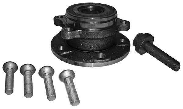

Mi se pare ca daca, cumperi rulment ai in set atat surubul de la planetara cat si celelalte 3-4 care se insurubeaza in spate(functie de model).
Da, dacă îți cumperi butuc nou
pai oricum iei butuc nou, pentru ca e integrat in rulment :)
post-17228-0-77439100-1453723880_thumb.j
cheia se numeste... dodecagonala.  Da, se pot folosi tubularele vechi, rusesti, au 12 colturi.
vezi ca sunt 2 tipuri de rulment, cu 3 si 4 suruburui de prindere pe portfuzeta. De regula la motoarele mici si 1.9 tdi este cel cu 3 suruburi, 2.0 tdi etc cele cu 4 suruburi. dar mai sunt si exceptii
Modificat de andrei_221
Multumesc pentru lamurire! Tipul are 1.6 diesel si e cu 3 suruburi pt portfuzeta.
