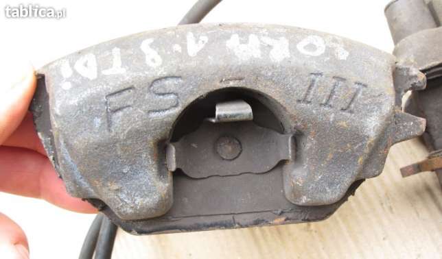

vezi cu ai etrierii FSIII din ce stiu ( te uiti pe ei ca scrie stantat in metal), cauta placutele obisnuite Textar T 2313101
post-17228-0-73458600-1440580447_thumb.j

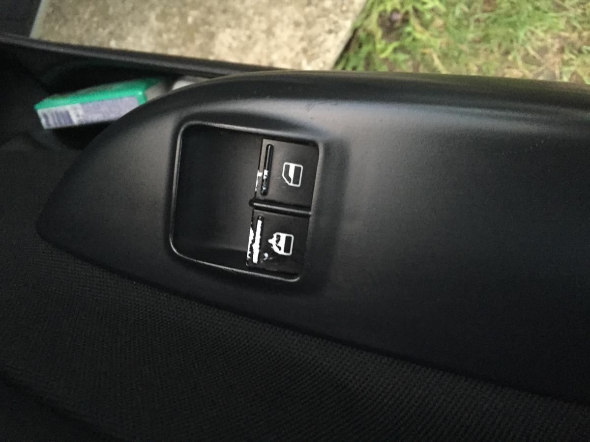

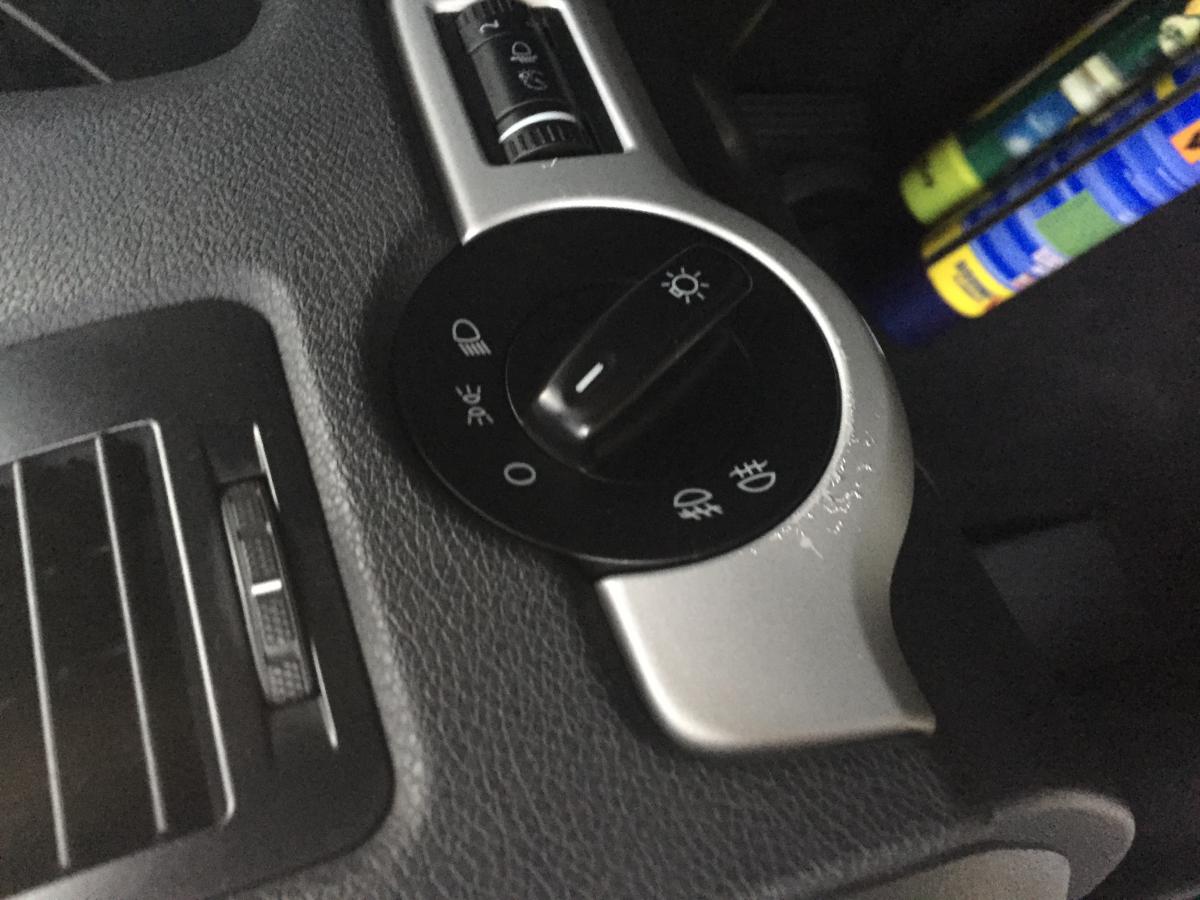

Poti te rog sa ma ajuti cu un cod si pentru trim argintiu buton lumini si butoane geam usa sofer ? Am atasat poze:
Multumesc frumos pentru cod. Mi-a ajuns rama si este exact cea care imi trebuia. Unde mai pui ca a fost 50 de lei cu tot cu tva la Skoda si pe OLX e 100 :)
post-6775-0-04807300-1440606028_thumb.jp
post-6775-0-99310000-1440606043_thumb.jp
Butoane geam sofer am gasit la jumatate de pret si pe alte site-uri de auto,nu OEM,dar le am deja de un an jumate,si se comporta foarte bine
- ornament 1Z1858417E 2AU
 - butoane 1Z0959858  3X1
Modificat de andrei_221

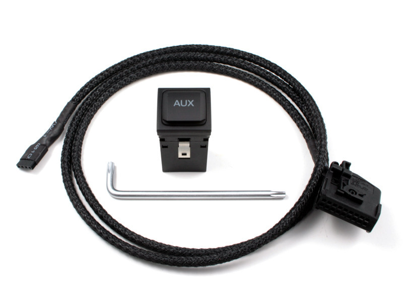

Exista cumva cod pentru un cablu aux (nexus mfd2)? cum e cel din poza.
post-97087-0-48548100-1440671896_thumb.j
ala e facut de chinezi.
Stiu asta. Ceva similar. Nu vreau sa cumpar de pe site-ul de unde am luat poza.
NU este in varianta OEM.

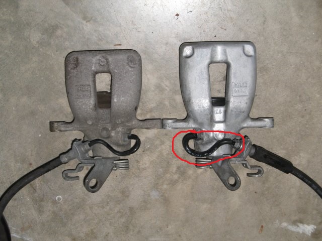

Vreau sa stiu si eu daca acesta e codu la furtunul de frana cel care intra in etrierul dreapta puntea spate eu avand pachetul drumuri grele 1K0 611 764 L .
As dori sam-i dati ceva echivalenta la acest cod pentruca pe net la magazinele de piese nu gasesc nimic.
sau sa-mi spuna careva daca se potriveste cel de la modelu fara pachet drumuri grele vin TMBGS41Z462272657
Modificat de nicureddogsflo
pai vrei furtunul sau conducta? codul pus de tine este o conducta metalica scurta ce vine intre furtun si etrier.
post-17228-0-48646900-1442668718_thumb.j
furtunul de cauciuc este 1K0611775C, identic la toate.
furtunul vreau  de fapt  dar m-am uitat gresit in etka  si am scris codul de conducta
am gasit cod furtun 1K0 611 775 C.
mersi postul tau m-a luminat
si e vreo lungime stas a lui pentruca la ATE e 233 mm pe cand la alti e 260 mm
observa ca ATE este singurul la 233, restul fiind la 255-260. Pentru siguranta, poti merge pe original, costa doar vreo 70 lei
Poti merge si pe ATE, sigur e compatibil si furtunul lor.
