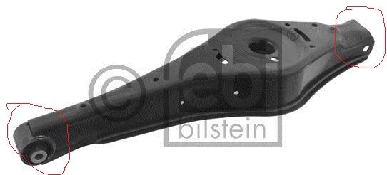

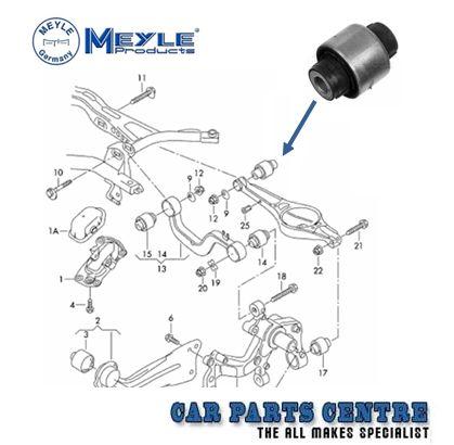

Salut
Vreau si eu codul (nu neaparat oem)  de la bucsele de la bascula si de la suportul de punte.
Skoda octavia 2 2007 2.0 tdi.
post-122800-0-02730500-1372959474_thumb.
post-122800-0-97152600-1372959479_thumb.
Modificat de everywhere

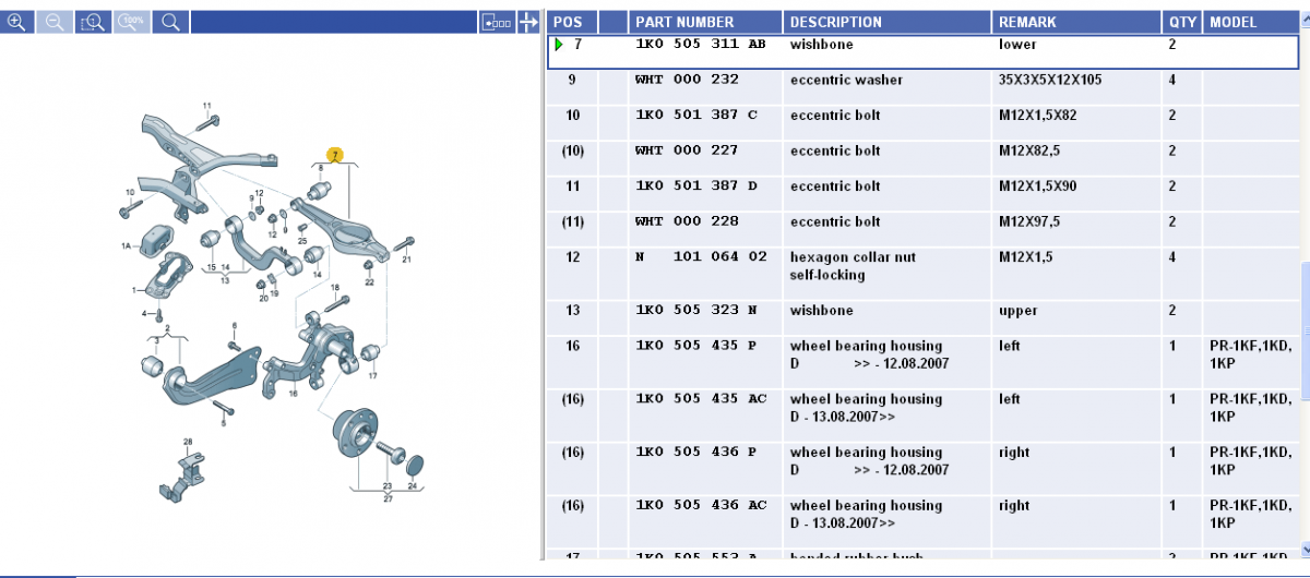

1. la partea dinspre roata , bucsa are cod 1K0505553A
2. la partea dinspre sasiu, bucsa nu vine separat ci doar cu brat cu tot
3. bucsa mare de la bratul longitudinal are cod 1K0505541D
am gasit si bucsa la partea dinspre sasiu
COD OEM - 1K0505311AB
Stie cineva si codurile de la  bucsele bratului ?
post-122800-0-89712800-1372980053_thumb.
post-122800-0-25488900-1372980863_thumb.
ala este codul pentru tot bratul spate, nu pentru bucsa.
post-17228-0-29188100-1373043777_thumb.p
la fel, bucsele pentru bratul curbat vin cu tot cu brat (pe origine)  - 1K0505323N
