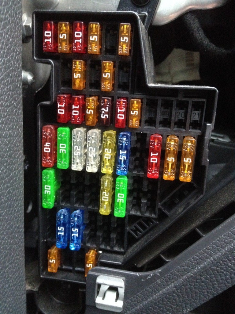

Buna ziua,
Golf V 1.9 TDI  105 CP, motor BKC, an 2004
Ma poate ajuta cineva cu un FUSECARD al sigurantelor din Bord. Am gasit pana acum un manual de golf V insa descrierea din manual nu corespunde cu dispozitia sigurantelor gasita pe masina - poza atasata!
Nu pot identifica ce siguranta corespunde fiecarei functii
Va Multumesc anticipat pentru ajutor

Ma poate ajuta cineva sa-mi spuna de la ce e siguranta din imaginea de mai jos?
Am gasit-o azi distrusa si nu stiu ce e cu ea...
Golful meu e din 0ctombrie 2005 cod motor BCA.

post-43737-0-46317600-1426356916_thumb.j
E ceva ce nu functioneaza?Acea siguranta conform cartii nu deserveste nimic....e vb de siguranta 46.
de la astea e sig 46

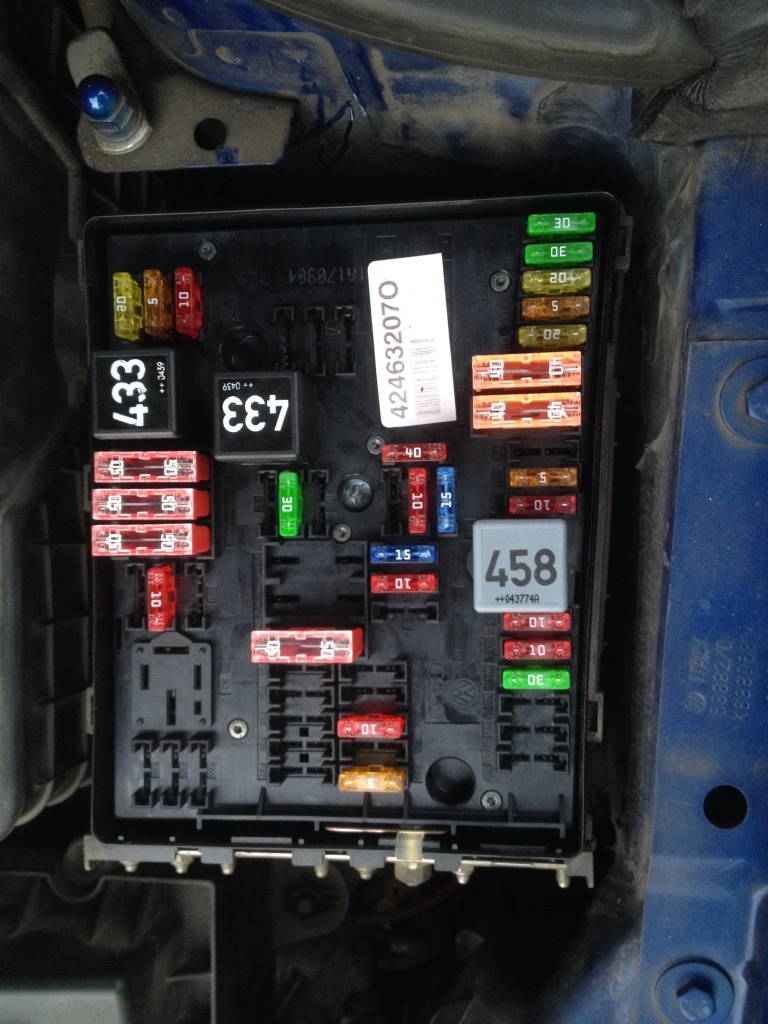

Va salut,nu mi se mai opreste radio la golful meu..1.9 TDI 4 Motion,motor BXE,fabr 2006...si nu gasesc siguranta...imi e teama ca imi descarca bateria!
Masina e in doua usi!
Modificat de KRYSS481
F8 15 A.Siguranta a 8-a din partea dreapta de sus in jos panou sigurante de la motor.

buna seara, nu stiu daca e chiar ok sa postez in acest topic, am si eu un Golf 5 1,4 FSI, iar astazi mi a aparut bulbul ala si pe computer mesajul "rear left fog light defective". stiu ca e vorba de becul de ceata de pe spate, l am scos si becul e ok, nu e ars. intrebarea mea este: poate cineva sa mi zica exact care e siguranta ptr ceata spate de pe panou?
In functie de tabloul de sigurante verifica F26,F25 sau F 47,F48 din cutia de sigurante de la motor.Dar nu acolo e problema...schimba becul.E posibil sa fie ars si sa nu se vada.Poate fi si o problema la cablajul care intra in hayon..in mansonul de cauciuc din coltul hayonului-fire intrerupte,arse,etc.
