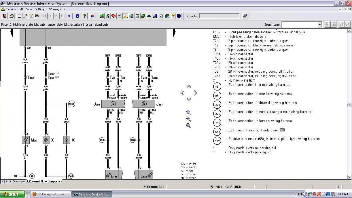

L.E. - ti-am scos schema electrica - X - reprezinta lampile de la numar - verifica cablajul si unde ies din caroserie si intra in hayon.

DAca nu pui macar un bec degeaba masori, centrala vede bec ars si taie alimentarea.

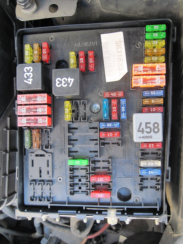

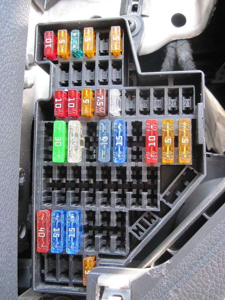

post-104457-0-22872300-1335101806_thumb.post-104457-0-82477900-1335101807_thumb.Buna tuturor ! Am si eu o problema cu sigurantele,nu imi mergea stergatorul din spate si am cautat in panourile de sigurante sa vad care e arsa.Din neatentie le-am cam incurcat pe acolo si nici dupa manualul masini nu am reusit ca am mult mai multe sigurante. Ar putea cineva care are aceiasi motorizare(golf5,2005,1400fsi,fara climatronic,fara CB,fara geamuri spate) sa posteza 2 poze cu tablourile de sigurante? Sau sa imi zica daca am gresit ceva . Multumesc anticipat ! Modificat de dannmarius
