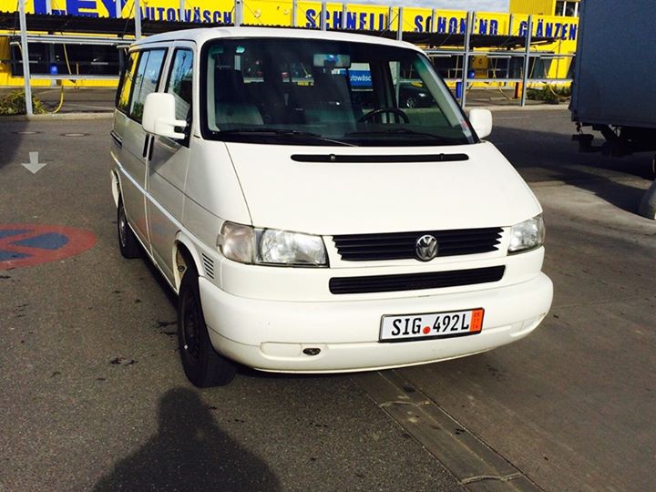

De doua saptamani sunt proprietarul unui T4 Caravelle :), va salut cu acest prim post pe forum!
Din pacate nu functioneaza oglinzile - sunt electrice, ma intreb ce ar trebui sa verific inainte sa ma apuc sa desfac prin diverse locuri.
O alta problema am gasit la sistemul de inchidere de la geamurile laterale, acolo exista un sistem cu arcuri si 2 pini culisanti ce blocheaza geamul in diversele pozitii. Pinii respectivi sunt din plastic si sunt rupti. Exista un cod pentru acestia sau ceva varianta de cumparat? in caz contrar o sa-i fac la un atelier de strungarie.
Ca si problema deja rezolvata :) trancanea toata masina si nu stiam motivul, aveam impresia ca e rupt un suport motor sau galeria de evacuare si dupa o inspectie atenta pe sub masina am observat ca neamtul a schimbat galeria de evacuare de la catalizator in spre spate si cum diametrul la galeria noua era mai mare decat cel uzual colierul nu reusea sa stranga suficient de bine astfel incat jucau cele doua piese, am mers la un nene ce repara tobe/galerii/etc a taiat si sudat teava de catalizator apoi a mai montat si un tampon suplimentar sa nu bata in sasiu si acum e albinuta.
Din ce am citit pe aici pe forum multa lume este nemultumita de viteza de croaziera la aceste masini, SIG asta al meu se simte bine pana pe la 105 - 110 dupa aceea incepe sa-i cam sara pistoanele si deabia ajunge pe la 130 viteza maxima posibila. Care este solutia cea mai uzuala in cazul in care as dori sa o "ajut" sa mearga mai repede, ma intereseaza o viteza de croaziera de 125-130 km/h, viteza la care agregatu` sa se simta ok. Banuiesc ca acum din cutia de viteze i se trage aceasta problema si probabil puterea mica.

Bine ai venit colegul' !
La motorul de 1.9 td nu prea ai ce-i face, are limitele lui. Daca e reglata bine injectia, si totul e optim, poti scoate un consum decent pentru careseria asta, eu chiar am adus o masina pe platform cu a mea, tot 1.9 td. Daca nu esti dispus la cheltuiala mare, las-o asa, totusi, are niste ani.
Sa o folosesti sanatos fara incidente!
