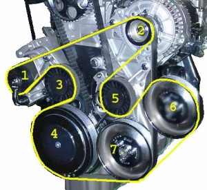

are cineva vreo poza cum vine cureaua de accesorii montata la motoarele cu 5 cilindri cu A/C dupa 97? (curea lata , suspectez ca la mine lipseste o rola)
Uite o poza de pe T4 Wiki, site pe care il recomand cu caldura. Cu galben e varianta cu AC.
post-64777-0-63156300-1402211475_thumb.j
Modificat de misumat1
multumesc de ajutor , am elucidat misterul lipsesc doua role de pe motor
