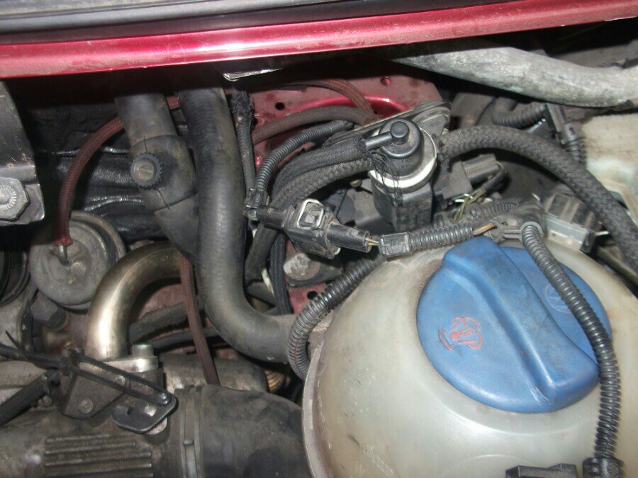

salut din nou! mersi pt. raspunsuri si ca treaba sa fie mai clara am facut niste fotografii dar nu reusesc sa le postez. daca ma poate ajuta cineva
La rugamintea colegului ionpitei postez pozelepost-19256-13894741955331_thumb.jpgpost-19256-13894742134587_thumb.jpgpost-19256-13894742253182_thumb.jpgpost-19256-13894742374152_thumb.jpg
Trimis de pe al meu GT-N7100 folosind Tapatalk
Nu aia este cauza pentru problema ta, practic ai anulată valva de shut off care are importanţă numai la oprire. Am impresia că la tine este o varză totală pe partea de vacuum şi dacă văd bine furtunul care vine la regulatorul de presiune al turbinei este înfundat cu un şurub ceva.

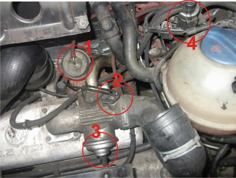

Să lămurim lucrurile:
Ai 3 elemente (numerotate cu 1,2,3) care trebuie comandate de 3 valve/electrovalve care se găsesc sub denumirea de N18 sau N75 (numerotat cu 4, celelalte 2 nu se văd în poza ta sau nu există :icon_confused: )
post-40889-0-23561100-1389514095_thumb.j
1-regulator presiune turbo care se conectează cam aşa

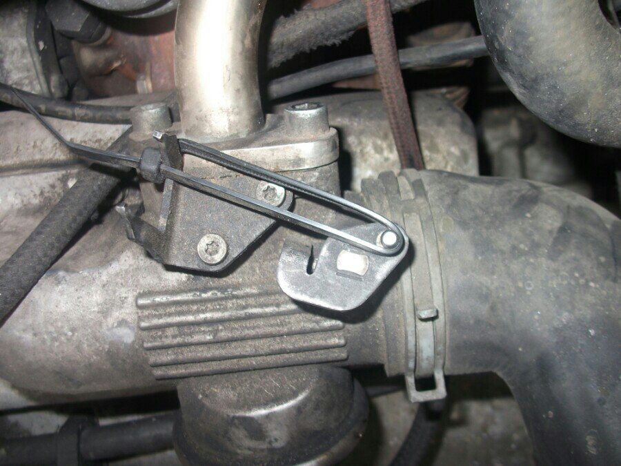

2-valva de shut off care arata aşa

3-EGR-ul propriu zis

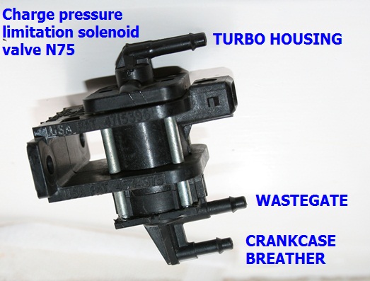

4-electrovalva. N18 arată cum se vede în poză la tine, iar N75 care comandă turbo arată aşa
post-40889-0-40944800-1389514350_thumb.j
 Deci elementul 1 se comandă prin valva de tip N75 de mai sus, iar 2 şi 3 prin electrovalvă N18 care arată ca în poza ta (elementul 4) sau asemănător, cert este că în N18 trebuie să intre şi o mufă cu semnal de la ECU. N75 la motorul tău nu este comandată prin semnal de la ECU ci prin presiune.

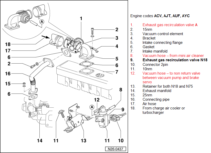

Uite 2 scheme care să te lămurească şi vezi că mai sunt 2 pdf
post-40889-0-03096700-1389514556_thumb.j
post-40889-0-04468400-1389514567_thumb.p
 Până lămureşti problema valva de shut off şi electrovalva aferentă pot lipsi pentru că nu influenţează mersul (aşa cum este acum anulată) dar va trebui să o pui pentru că în cazul în care o ia motorul pe ulei (sau alte situaţii de oprire de urgenţă) nu o mai poţi opri din cheie şi adio motor,

Păi eu de ce ţi-am pus desenele? Nu este mare inginerie să urmăreşti traseul unor furtunuri şi să scrii aici care este situaţia.

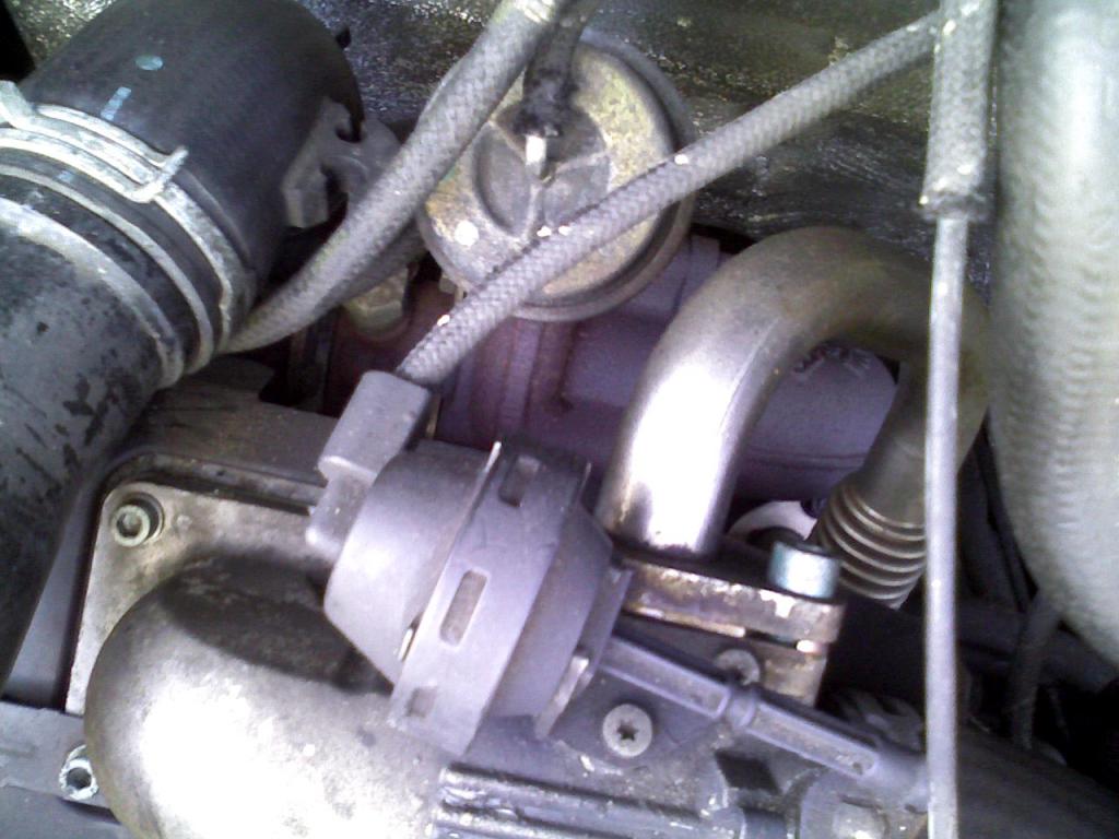

buna seara! sint vreo doua seri de cind ma uit la desenele e care mi le-ai trimis (colegu lupo_bv)si incerc sa inteleg mersul la furtunasele alea. din cite am vazut eu furtunul care vine de la turbo,dupa desenele date,trebuie sa intre in  partea de sus a valvolei E 25. la mine intra dedesupt(se vede si in poza).e posibil sa nu lucreze turbo pozitionate asa si de aici lipsa putere? daca anulez EGR-ul fac bine sau nu?o sa fac niste poze mai detailate poate o sa se inteleaga ceva din varza aia de furtune. altceva nu stiu ce sa spun,cu mecanica sint la pamint si ma straduiesc si eu sa inteleg ceva! o seara buna tuturor!
