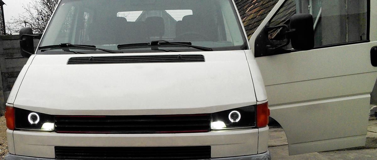

 Pai....eu am xenon cu lupa. Faza e ca vreau sa stiu si daca e nevoie de spalatoare faruri :)

Modificat de Emy D
