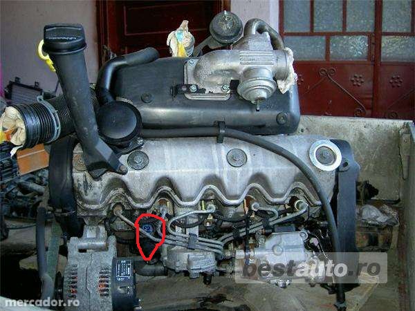

Se afla pe termostat in partea inferioara, are o mufa cu 4 pini;)
post-85728-0-27619900-1381907543_thumb.jsonda de temperatura e cea din partea de sus din zona incercuita

Multumesc mult tuturor colegilor care mi-au indicat unde este sonda de temperatura
Ce ai incercuit tu acolo e intr-adevar senzorul de temperatura al lichidului de racire dar el a intrebat de,,sonda care ai indica temperatura in bord'' care se afla in partea inferioara exact cum i-am raspuns prima data.
Atunci unde este exact sonda respectiva se poate un foto?Multumesc
Eu stiam ca sonde pentru temperatura este sonda cu 4 pini, nu canal merge la calculatorul de bord si un canal la bord. Aveam probleme cu indicatul in bord si am schimbat sonda cu 4 pini si acum merge normal
