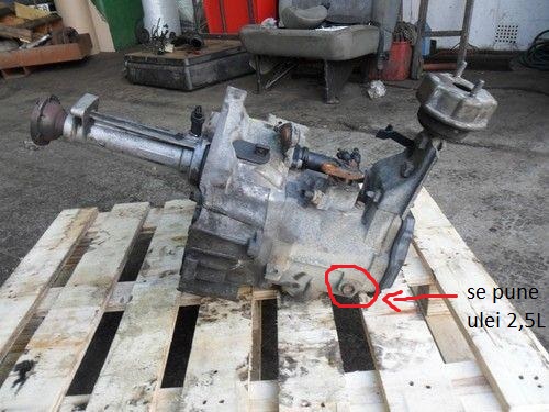

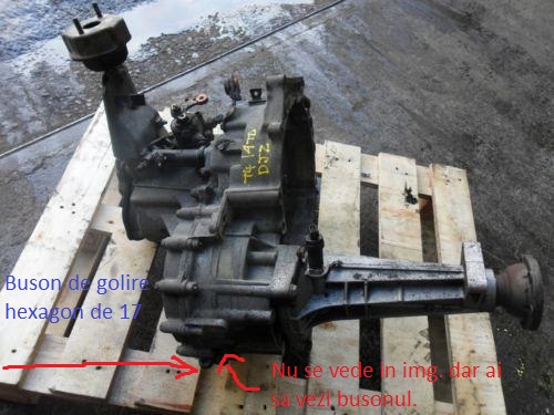

si pe unde se pune in cutie? imi poti pune o poza reprezentativa? si pe unde se da drumul..

Ca sa desfaci busonul iti trebuie un hexagon de 17  daca nu ai foloseste un prezon de golf 2, 3 care are prezon de 17 , eu am taiat un prezon si am bagat capul in hexagonul de la buson si am invartit cu o tubulara, cheie inelara ce ai tu la indemana. Atentie!!! Trebuie sa curetii bine locul unde bagi hexagonul(capu prezonului) altfel nu intra bine si ai ocazia sa strici hexagonul busonului. Busonul este putin conic.

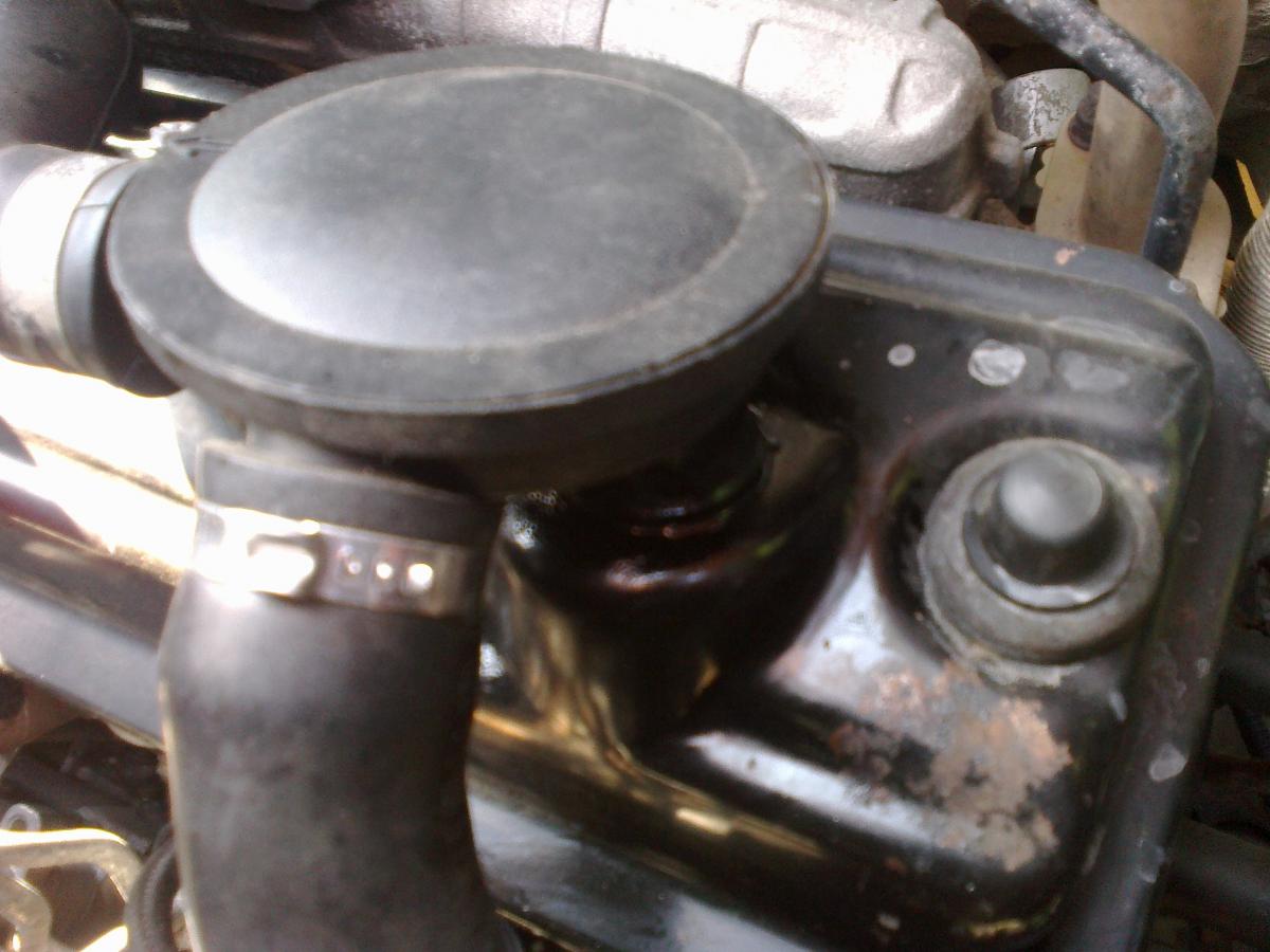

multumesc pentru sfaturi. am sa.i iau 3 litri de ulei sa sa vad cat mere. Insa mai am o problema. Am fost nevoit sa inlocuiesc un furtun care iese din blocul motor si intra jos la pompa de apa la termostat si cred c.am deranjat chestia aia rotunda de pe capacul la culbutori care are un furtun ce duce.n galeria de admisie si unul dar nu stiu unde.. Cum pot remedia ca plange un pic de ulei pe acolo. Multumesc!
atasez si o poza cu chestiunea..
post-80737-0-07568700-1376127634_thumb.j
bogdansv02lah
Vezi sa nu fie de la garnitura, da-o jos si bandajeaz-o cu niste banda teflon vezi daca tine. bafta.
garnitura de aceea nu se gaseste? ca mi se pare ca s-a crapat pe o parte..

@ augustin , scoti garnitura afara o stergi si e codu pe ea , e pana in 10lei o garnitura noua
