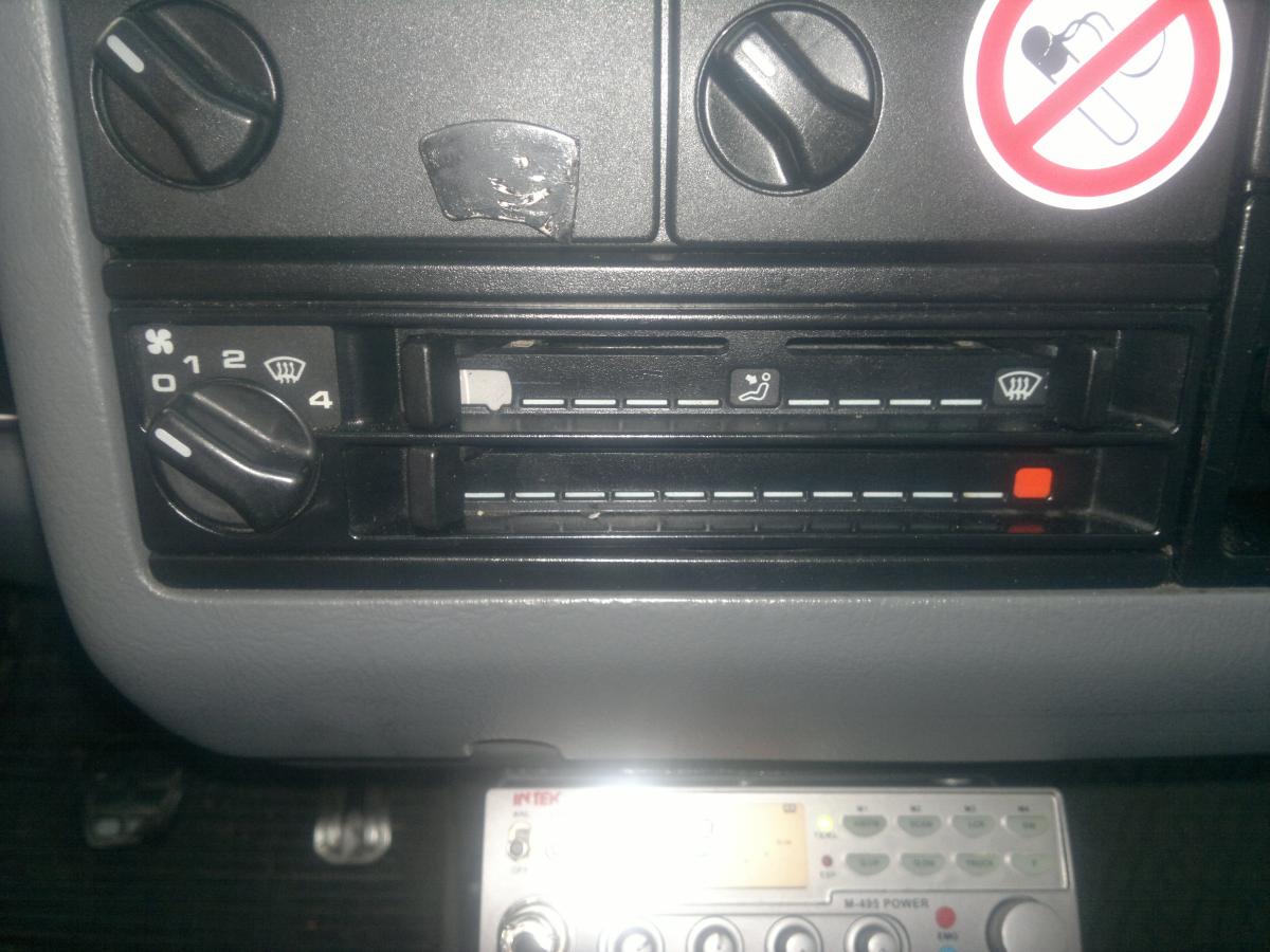

am o intrebare legat de iluminatul consolei de bord,si mai exact la butoanele pt ventilatie,caldura,recirculare,,etc
nu se aprind becurile cand aprind farurile,oare care e problema,s-au ars becurile din interior,e doar unul,sau cate unul la fiecare buton?
tot la ventilatorul de aer cald de sub masina,nu merg treptele de viteza,doar la maxim merge..unde sunt rezistentele,ca sa le pot verifica?multumesc!

post-73426-0-43718900-1374593327_thumb.j
Daca ai bordul ca acesta ai un  bec in spatele butoanelor pentru ventilatoare si restul butoanelor au cate un bec pentru pozitie si unul cand este pornit
Modificat de piticu_1980
am incercat sa desfac,nu acesta este modelul,e ceva mai nou,insa nu am reusit nicicum sa scot acel "modul" de acolo,sau sa-l intorc cumva pe o parte sa am acees la vreun bec din spate..
