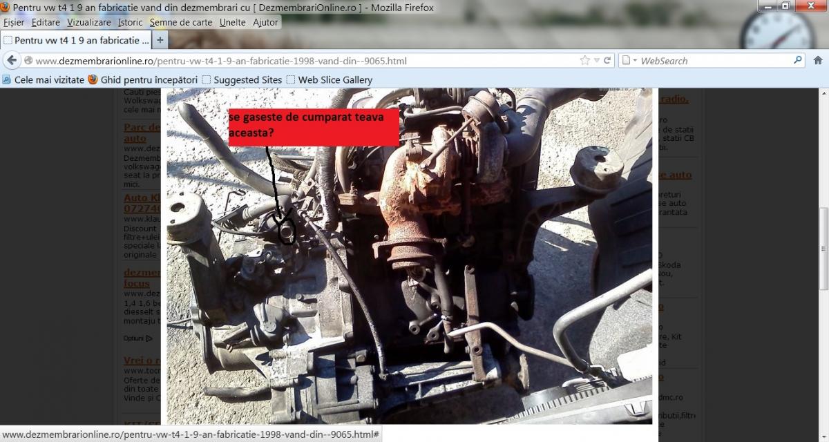

buna seara! Astazi am patit o mica boacana cu t4 meu (motor de 1.9td). Dintr-o data mi se aprinde becul la apa si opresc sa vad ce e. Deschid capota si constat ca curgea apa de la teava care vine de la pompa de apa si urca sus la vasul de la expansiune. Si avea o spartura mica cat un ac in dreptul furtunului ce pleaca deasupra fitrului de aer (ajuta la racire cred).Acu ma intreb:se gaseste oare de cumparat acea teava? Atasez si o poza cu ea de la un motor gasit pe net asemanator cu al meu.

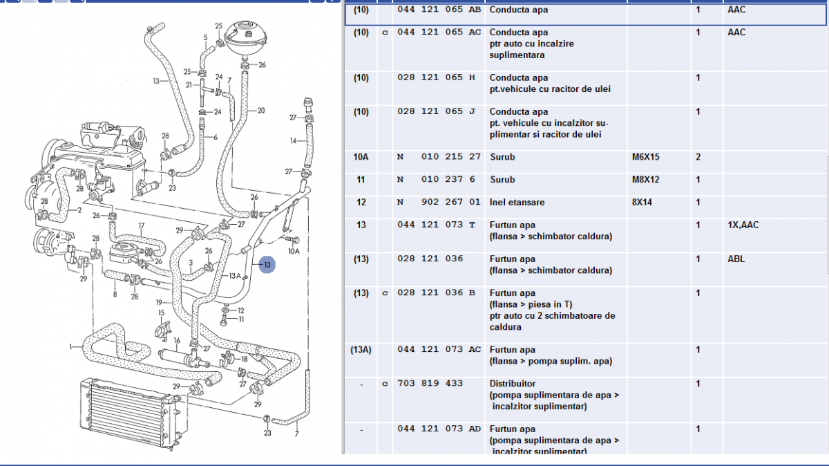

Teava aia din poza nr  (10)?

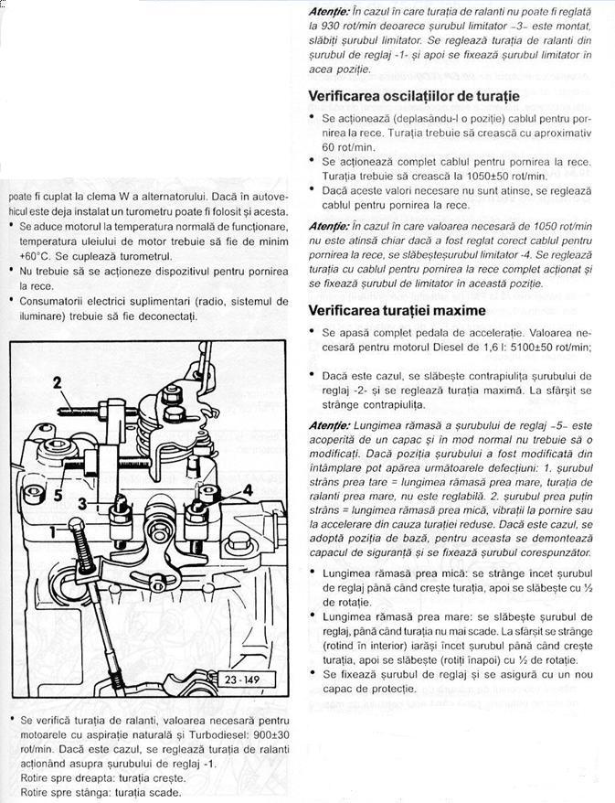

Am si eu o problema la 1.9 TD ABL. Pana acum motorul imi statea cam turat la relanti (1000 RPM) si m-am hotarat sa ii micsorez relantiul. Am slabit contrapiulitele la (3) si (4) din imagine apoi am strans surubul (4) si am desfacut surubul (3) pana a ajuns turometru la 950rpm si am strans contrabiulitele, acum problema este ca nu se mai actioneaza socul, il trag dar nu se intampla nimic, oare care ar fi problema?

Bogdan, acolo scrie sa tragi socul la maxim si sa reglezi din surubul 4 daca nu actioneaza socul (adica nu ai 1050 de turatii). Mai incerca :D
da exact acea teava din poza de mai sus, mai exact 10 domnule bogdansv02lah. Unde-as putea sa o gasesc? am facut eu o modificare si am sudat-o cu autogen dar nu cred ca tine ca era vai de capul ei.. Multumesc!
colegu noteaza codu ala si cu el te duci la magazin,iti da pret pe el pe original;daca e si pe producator iti da alte preturi mai mici,bafta
valabil pt ambii colegi de mai sus, augustin_bt si manci, aveti coduri de identificare deci....

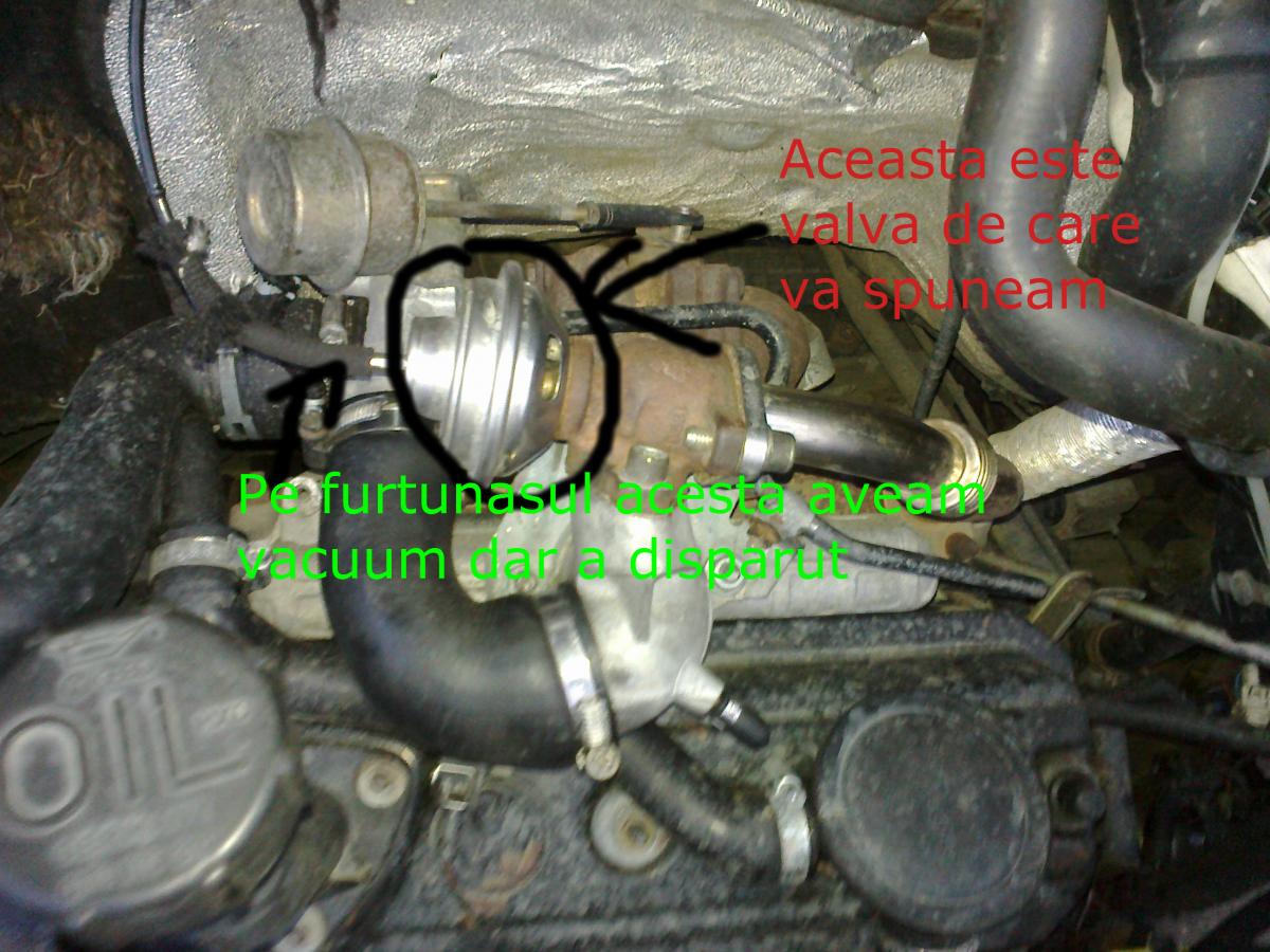

buna seara! Am o intrebare si eu. Ce rol are supapa aia de inox sau de ce e ea de la turbina de la un t4 cu motor de 1.9td? Atasez si o poza cu ea. Pana acu imi facea vacuum (si scotea un fum negru doar la plecarea de pe loc si la a 2a pana la 2000 de ture, dupa nu scotea gram de fum), dar azi am scos furtunasul din capatul ei si am observat ca nu mai face niciun vacuum nimic.. (si am constatat ca fumul negru ca la locomotiva disparuse). Astept pareri!

dar care e EGR-ul? Trebuie curatat?
Ce ai încercuit tu cu negru este capsula vacuumatică a EGR. În mod normal trebuie să vină vacuum pe furtunaşul ăla la ralanti (vezi că dacă a stat mult la ralanti fără să atingi pedala de acceleraţie- peste 10 minute - nu mai vine vacuum până nu îi dai un pic de talpă sau iei borna  vreo 5 minute ca să uite că ai fost nepoliticos cu ea şi ai ţinut-o atât la ralanti :10[1]: ). Oricum dacă nu vine vacuum cauze posibile sunt:
  • furtun crăpat sau sărit pe undeva pe circuitul de vacuum (verifici traseul începând de la pompa de vacuum)
  • electrovalva care comandă vacuum-ul defectă (soleniidul ars, sau nu face contact mufa sau circuitul până la ECU întrerupt)
Practic acum mergi cu EGR anulat, de ce scoate fum cu el funcţional asta este altă poveste.
