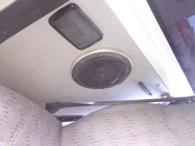

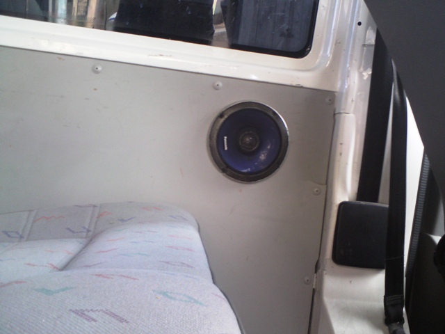

Si tot vineri mi s-a stricat si o boxa din bord, voi ce boxe aveti in masina si pe unde le-ati pus? ca as vrea sa mai pun 2 in spate dar nu prea stiu in ce locuri sa le prind...
cum ai interiorul?ti se vede tabla sau este acoperit cu plastice peste tot?daca ai panouri de PAL pot posta eu niste poze cu boxele care mi le-am pus eu in spate sa iti faci o idee.le-am fixat bine in placaj si se aud foarte bine.
Modificat de wolksmanT4
Am placaje gri, nu e multivan... daca ai pune niste poze ar fi super.
Prinderea am facut cu hosururburi infiletate in bucatele de tabla (ca o piulita).Daca prindeam direct in placaj imi picau la cat de subtire este.Se aud foarte bine probabil si datorita faptului ca intre tabla masinii si placaj exista un spatiu destul de mare.Pozele sunt facute cu telefonul, dar ca sa iti faci o idee sunt ok!Toata munca am facut-o in aproximativ 1h.A durat atat pentru ca a trebuit sa trag firele pe sub mocheta aceea de cauciuc, fapt ce a necesitat demontarea scaunelor si a partii inferioare a bordului, si gaurile care le-am facut cu un cuter!

Ms mult, exac asa ma gandeam sa le pun si eu, alta solutie mai buna nu prea este, pe partea soferului sunt niste table de care este prins placajul si pot prinde in 2 suruburi boxa si in spatele usii culisante la fel. Acuma intrebare de baraj: zdrangane cartonul cand dai mai tare? Sau trebuie sa fac ceva si in privinta asta?
Ms pt poze inca odata.
Daca panourile sunt prinse bine in clemele lor nu ai absolut nici o vibratie!Se aud la fel ca cele din bord, sunetul este clar!Asteptam niste poze sa vedem cum a iesit treaba! :icon_thumright:

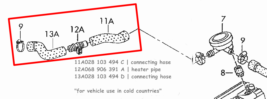

Zilele trecute am umblat pe sub bancheta, si, am gasit un furtun cu un anumit senzor(a fost dat jos de neamt pe motiv, ca , curge ulei pe acolo si pus un furtun simplu) sau orice altceva care consuma curent, insa nu stiu exact ce e si ce rol are. Am gasit ceva pe net, insa, vreau ceva explicatii , ca in cazul in care e o piesa foarte necesara, atunci o pun inapoi :)
atasez imaginea si explicatiile gasite pe internet si astept ceva lamuriri de la voi

este o rezistenta pentru incalzirea gazelor carter ale motorului impotriva formarii spumei albe in capac de la condens si a nu o recircula motorul , e buna pentru astia care merg 15mii km cu un ulei si deobicei pe distante scurte , dezavantazu e ca la un motor care deja incepe sa fie uzat mai mult o sa o infunde decat sa ajute la ceva
scuze ca intreb dar te referi sub bancheta in interiorul cabinei sau sub masina?
Acolo era aruncat furtunul cu smecheria aia electrica, ca locul lui era pe motor.
@Andrei. M-am gandit sa o pun la locul ei, insa, firele au fost taiate direct de langa mufa si nu stiu cum sa desfac mufa (e imposibil sa nu se poata desface)! Cred ca acest obiect imi e necesar, ca deobicei trec de 10 mii km la schimbul de ulei(nu chiar 15 mii dar aproape ajung si acolo) si distantele pe care circul zilnic nu sunt mai lungi de 20 km. Exceptie fac cursele de bucuresti...

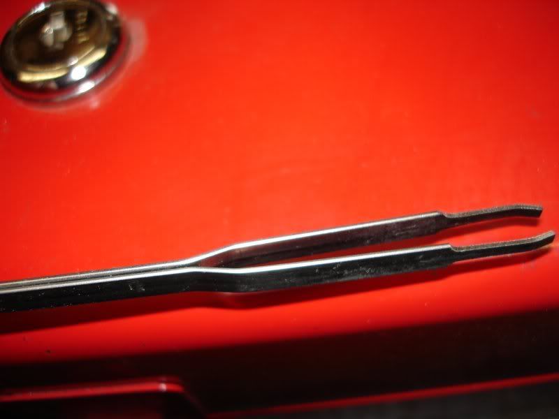

Pentru scoaterea papucilor firelor din mufa poti folosi o penseta pe care o polizezi/ingustezi ca sa intre in cele 2 spatii de langa fire sau iei o bucata de sarma otelita pe care o indoi tot ca sa intre in gaurile de langa papucii aia ca sa poti plia aripioarele papucilor care ii tin in mufa.
Penseta ar trebui sa arate ceva de genu: http://i32.photobucket.com/albums/d15/skippytdi/Finished.jpg

merge mult mai bine fara pentru ca la iarna o sa ai toate sansele sa il infunde , nu l-a dat neamtu de prost jos
