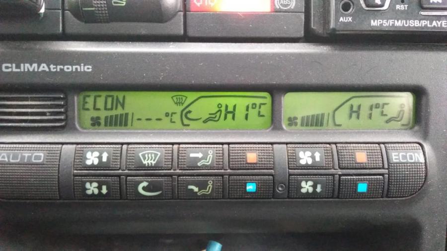

Salut posesorii de T4.
Imi puteti spune va rog unde este localizat senatorul de temperatura exterioară pt climatronic la T4 motor ACV din 97?
Am avut masina la vopsit si nu imi mai indică temperatura exterioară, nici climatronicul nu suflă cum ar trebui...
O plecat în vacanţă, a mai rămas un parlamentar:))
Dupa 1996 acolo e situat.
Multumesc frumos colegi pt identificarea senzorului"senatorului" de temperatura. Maine verific si va anunt daca am rezolvat problema.
