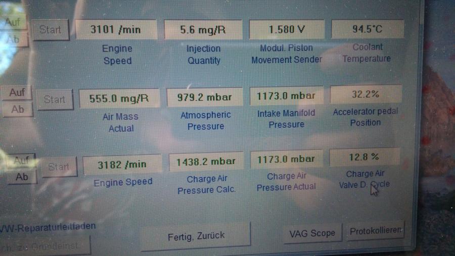

Buna.
Va supun atentiei urmatoarea problema: motor reconditionat la cota 1 de reparatie, inlocuit injectoare, turbo nou, N75 noua, debitmetru nou. Nu reusesc sa-mi dau seama de ce nu urca presiunea aerului supraalimentat mai mult de 1,244 bar. Conditii de testare: motor cald, viteza 3, pedala la maxim, la 3000 se stabilizeaza la 1224 mbar, mai mult nu urca. Verificat daca exista pierderi pe tubulatura sau intercooler, nu exista. Ce ar mai putea fi? Mentionez ca circuitul de alimentare cu aer este urmatorul:
filtru aer-debitmetru-turbo-intercooler-clapeta aer-clapeta EGR-admisie.
furtun la intrare in turbo-furtun la iesire din turbo-senzor temperatur+presiune pe intercooler
Am atasat poza cu vag-com pe loc cu motorul turat la 3100 rpm si se vede diferenta de presiune supraalimentata reala fata de cea calculata.59c277e6939ff_turbo1.thumb.jpg.62e63b2c907e3871b3def4f690ba6424.jpg

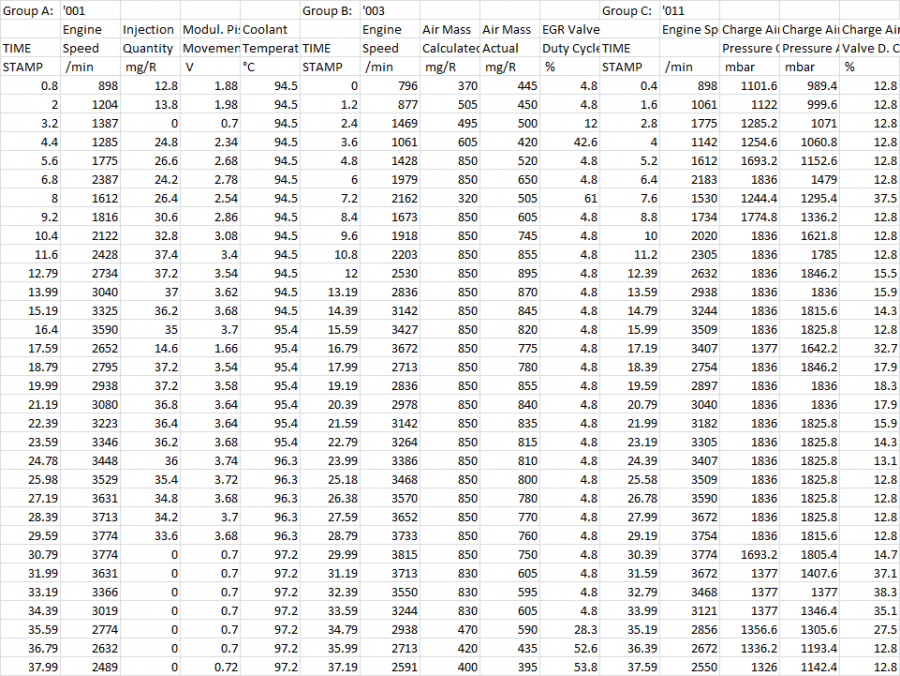

Fa un log in mers pe 03,08,11, treapta a 3-a, pedala 100% de la 1700 rpm la 4000 rpm si posteaza-l aici.
Buna.
Am rezolvat-o. Am demontat toate furtunele de la comanda turbo, EGR si clapeta de aer si le-am remontat corect. Am descoperit greseala, un furtun de la N75 admisie compresor turbo inversat cu comanda Wastegate. Asta dupa montajul incorect dupa reparatia capitala. In treapta a 3-a am valorile:
