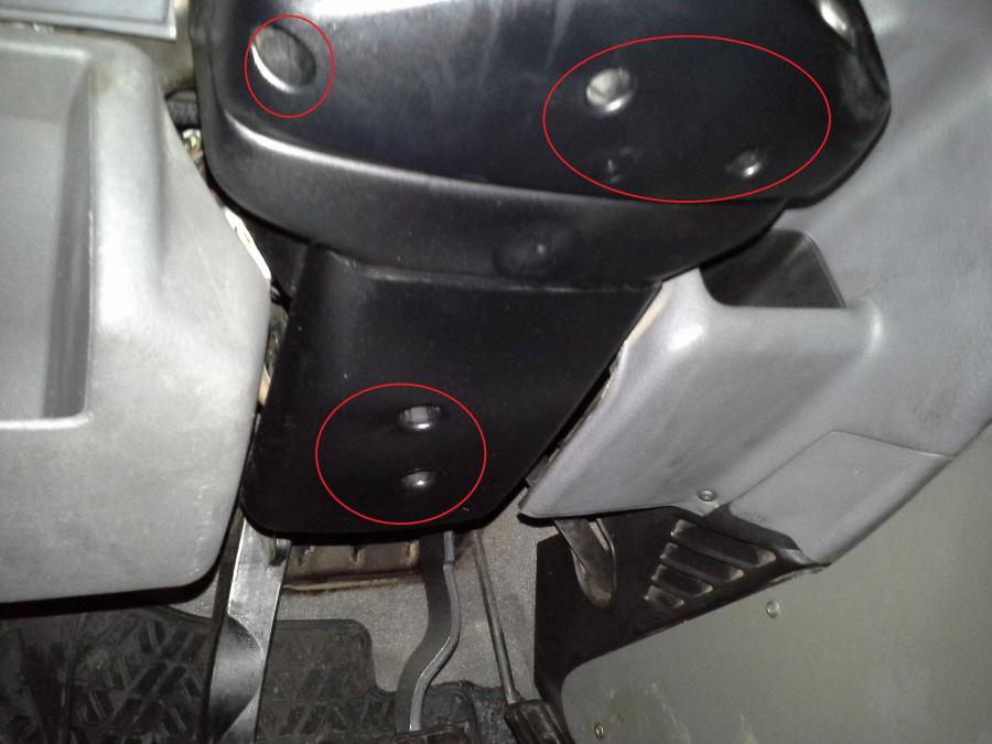

hai sa ti spun ce are masinuta ta ,vad ca nu te ajuta nimeni, desfaci capacele de sub volan si exact in spatele contactului ai un contactor electric care costa vreo 20 de lei . il cumperi intai , te uiti cu o lanterna atent culct pe spate la pedale si ai sa vezi un surubel pentru surubelnita in cruce , ca sa l desfaci va trebui sa improvizezi tu o surubelnita la 90 de grade dupa ce il schimbi si totul va fi ok iar tu fericit , astept un multumesc , multa bafta
@vasiuca , iti multumesc frumos. Asteptam de ceva timp un sfat ca si daca o duceam la mecanic cine stie de ce se apuca. La fel mi-a facut si cu caldura ca nici in momentul de fata nu imi baga caldura cum trebuie. Am fost acum increzator ca poate va porni si i-am dat o cheie in seara asta dar nicicum nu a vrut sa porneasca. Am facut o poza. Maine o sa desfac ce am incercuit cu rosu daca am inteles bine. Ai putea sa imi spui te rog frumos cum ti-ai dat seama ca este vorba de contactorul electric contactul electric si nu este vorba despre altceva. As vrea sa inteleg si logica din spate.
da despre suruburile incercuite este vorba , logica este urmatoarea ..dacala impins iti porneste iar cand dai la automat nu  ,inseamna ca electrovalva de la pompa de injectie nu primeste curent in momentul cand contactul e pe pozitia de demarare , simplu . daca mergeai la mecanic iti lua o caruta de bani te punea sa cumperi o multime de pese si mai apoi strangea din umeri

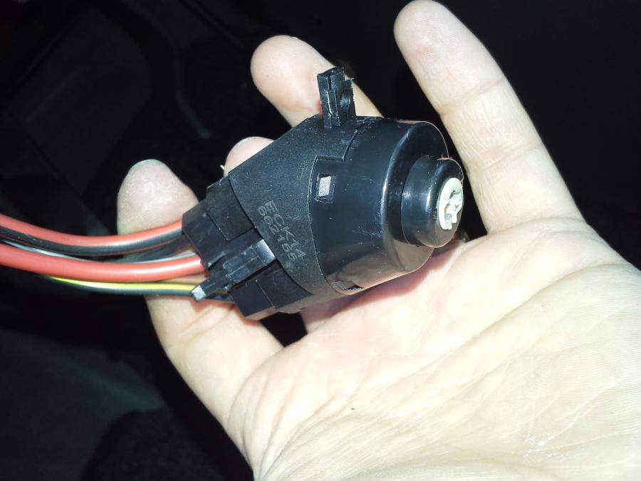

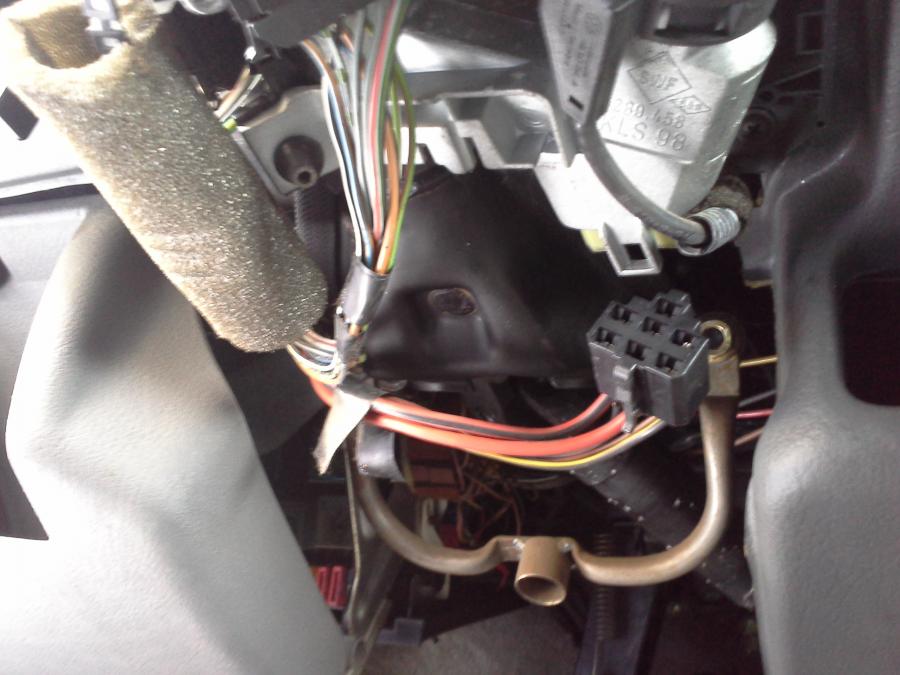

Vezi ca ai mufa scoasa de la acel contact(aceea cu firele alea rosii)!Probabil a sarit la impact.
Ala gri care se vede sub contactul mecanic in care este butucul pentru cheie si in care intra firele electrice,cauta si tu un magazin de piese auto doar acolo ai sa gasesti piesa necesara ,desfa l pe al tau si mergi cu el in mana la magazin daca nici atunci nu stie despre ce e vorba da i o flegma grasa in obraj si zii sa mearga la sapa
https://www.pieseauto.ro/contact-auto/vw/t4/contact-pornire-vw-transporter-4-t4-era-662155-1291140576.html.  Uite aici frate ..aceasta piesa este stricata la tine ..mergi si arata i la taranu de la magazin imi pare rau ca sunt in germania iti faceam eu comanda
@cfl eu am scos-o special pentru poza. acum este pusa pe pozitie normala . am crezut ca acela este acel contactor din aia am scos-o

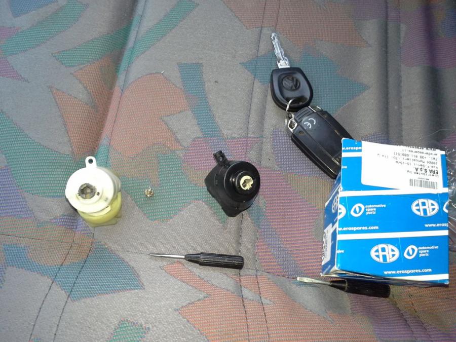

l-am cumparat si am incercat sa il schimb. m-am chinuit putin sa scot acel surub. pana la urma am reusit. m-am uitat putin pe iutub in speranta ca poate gasesc cum se face. dupa ce am vazut filmuletul am dat fuga la masina
Din pacate pentru mine . am schimbat conactactul dar tot nu vrea sa porneasca . acum nu stiu ce sa mai fac . Bornele sunt stranse . Le-am dat cu smirghel sa fie totul cat mai ok. Chiar nu stiu ce sa mai fac
Cel alb din poza era cel vechi si cel negru este cel pe care l-am cumparat
