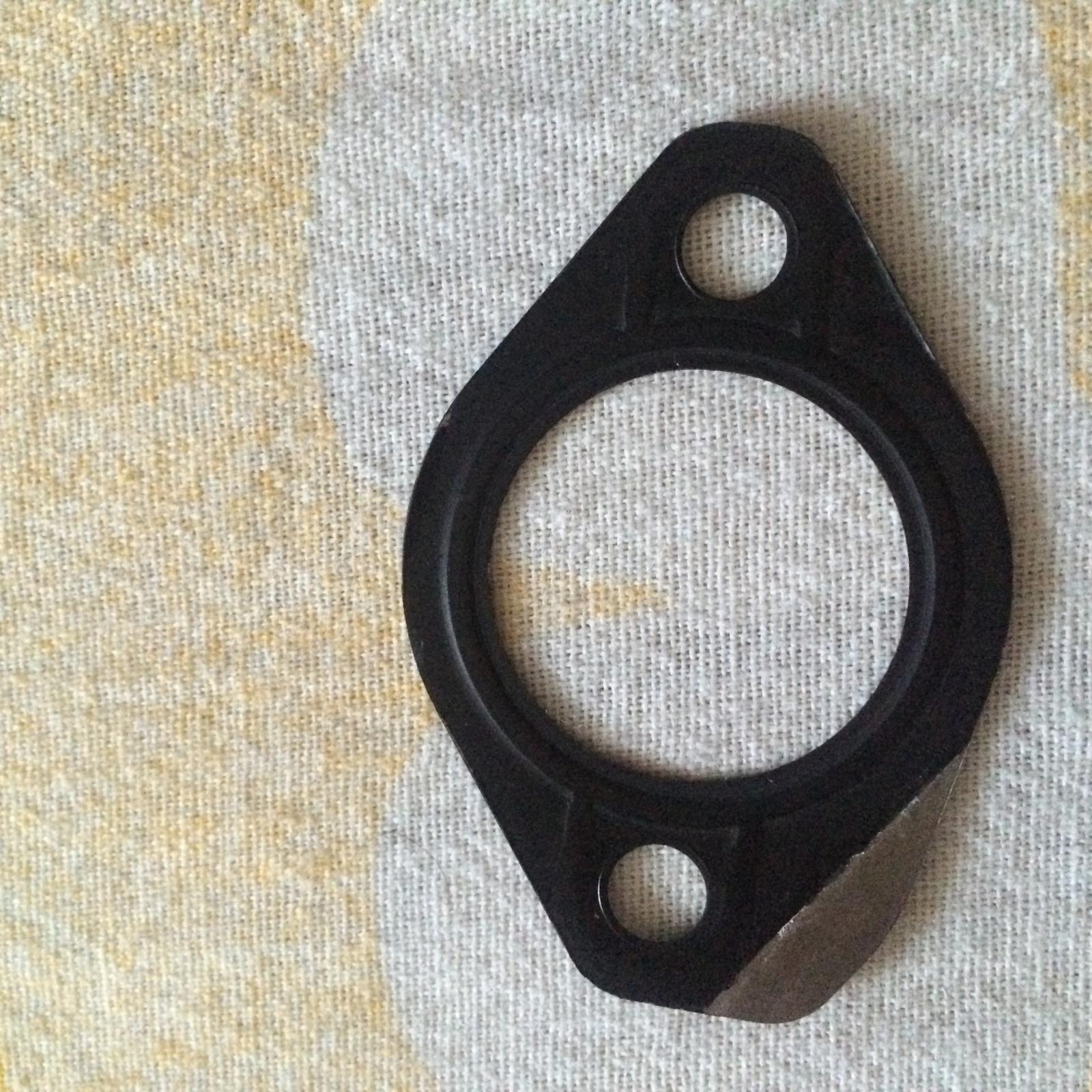

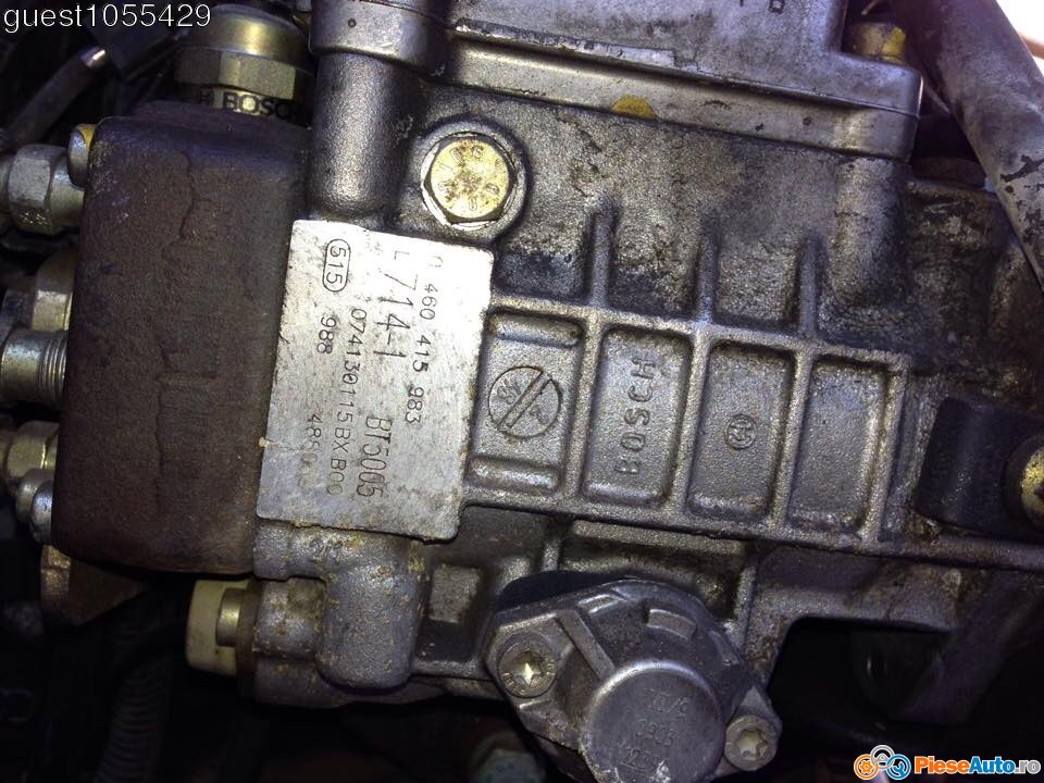

Am schimbat zilele acestea la t4 distributia,fulia motor...si am observat ca se prelingea motorina pe la un capac pe pompa de injectie. Capacul e prins de pompa cu 2 suruburi torx si are o forma ovala. A desfacut mecanicul acolo,inauntru e un fel de bolt cu arc,a dat cu silicon negru pe garnitura existenta care este din metal dar acum am observat ca a inceput sa curga iar motorina pe acolo. Mecanicul mi-a spus ca nu va tine,siliconul acela nu e rezistent la motorina. Intre timp am cautat sa cumpar garnitura noua pe original dar mi-a spus ca nu vine decat cu tot cu pompa de injectie.
Ce as putea sa fac,sa opresc scurgerea,exista garnitura aftermarket sau chiar pe original? Poate nu a stiut cei de la piese auto sa o caute!? Sa cumpar un silicon dar am tot cautat si nu gasesc nici unul rezistenti la petrol.

Multumesc @Lupo dar cred ca garnitura de care vorbesc eu nu se afla in schitele respective.
Atasesz poze cu ea.
Atasez o poza si cu locul unde vine pozitionata pe pompa de injectie,este intre capacelul oval si pompa,fixat cu 2 suruburi torx. Garnitura este metalica cu o pelicula de cauciuc pe ea.
post-111877-0-26038200-1453677704_thumb.
post-111877-0-10908400-1453677784_thumb.
post-111877-0-77520000-1453678347_thumb.
Ai dreptate, mă gîndisem la garnitura de la capacul mare.
Ştii ce mi se pare interesant? Uite la link-ul de mai jos arată în loc de garnitura ovală una rotundă
http://www.ebay.co.uk/itm/181400644344?clk_rvr_id=971703087080&rmvSB=true
Asta pentru kit-ul Bosch 2467010003
Inseamna ca au schimbat sistemul de garnitura metalica cu cea rotunda doar de cauciuc?
Care sa fie din kit-ul acela garnitura care imi trebuie mie,cea verde? Vad ca-s 2 bucati verzi identice ca marime,pompa are 2 capace ovale de genul acela,unul pe o parte respectiv cealalta parte?
bun, deci aici, in oras la mine este un meserias, are 2 lazi cu garnituri si reface o pompa de la zero in cateva ore..nu am zis asta samalaud, dar vreau sa te ajut ca si pe mine m-au ajutat baieti si le multumesc..mie mi-a facut toata pompa cu 50 lei ( piese si manopera+reglata cum trebuie..). Ori imi zici cumva ce garnitura iti trebuie, ori facem cumva si se rezolva ( nu cred ca iti ia mai mult de 5 lei pe garnitura. El le aduce din Italia cica)..daca te intereseaza vorbim mai multe pe pm.. Cu respect, Emanuel..
Multumesc frumos Emy.
Azi am fost sa montez garnitura noua din kitul cumparat si este practic imposibil de montat. Nu se pot fixa pe capacul acela pentru ca sunt rotunde si nu are nici un punct de spijin pe pompa...iar cand pui capacul risti sa nu fie pe pozitie. Asa ca am renuntat la kit,am pus o garnitura identica ca aceasta de la o pompa de ford tranzit an fabr.2000. Am cautat apoi kit de garnituri pentru poma de tranzit pe net si am gasit in poze garnitura de metal care imi trebuie mie. O sa comand kit-ul acesta de ford tranzit doar pentru garnitura metalica.
http://m.ebay.co.uk/itm/BOSCH-diesel-fuel-pump-repair-kit-seals-kit-DI-TDDi-F-00N-350-001-F00N350001-/181355626914
