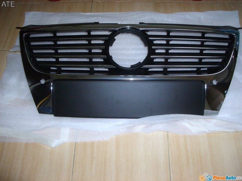

Inevitabilul s-a produs si din pacat am ramas si eu fara sigla VW prezenta pe grila din fata.
In urma furtului, am ramas cu o gaura in grila similara cu cea din aceasta imagine:
post-105426-0-14964400-1411301162_thumb.
Aveti idee daca pot cumpara doar sigla, sau daca mai imi trebuie si alt element de fixare in afara de clemele prezente pe sigla.
Si daca stie cineva codul OEM pentru aceasta sigla, il rog sa posteze aici.
Mersi!
Se poate si separat. Cand ajung in tara-si daca nu e prea tarziu ma uit pe ea ce cod are ca am una in balcon- cu tot cu grila.
Pentru grila Highline (cu linii orizontale crom 3C0 853 651 AD) diametru 150mm - 3C0 853 600 A
Pentru grila normala (fara linii orizontale crom 3C0 853 651 AH ) diametru 130mm - 3C0 853 601 C
