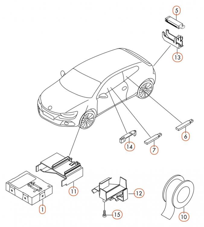

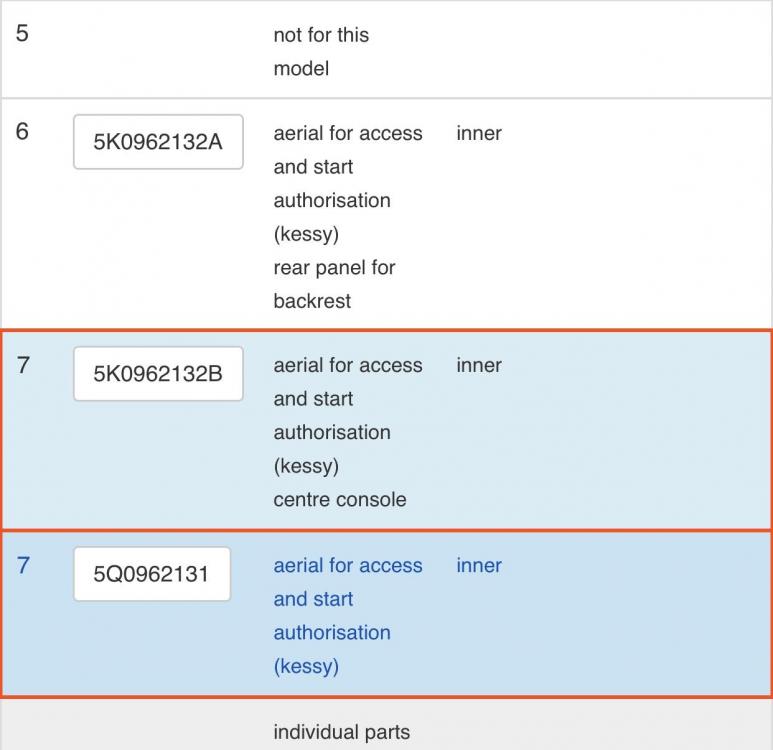

Salutare, vin și eu cu o întrebare, am eroare pe ambele antene la keyless și șofer și pasager, este intermitenta short to ground, ma gândesc ca e vreun cablu intrerupt sau ceva deșurubat, știe cineva la scirocco 2011 unde sunt poziționare cele doua antene?
L.e. Am găsit aceste coduri și scheme. Au acces facil? Sau trebuie sa apelez la cineva care se pricepe?
