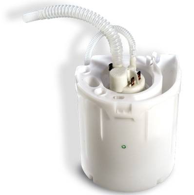

Azi am desfacut capacul de sub bancheta din spate. Am scos containerul de plastic care se afla acolo cu litometru pe el...
Containerul respectiv e inteligent facut...in asa fel incat sa ramana motorina in el, chiar daca rezervorul e aproape gol.
Am cautat info despre pompa de motorina la Lupo si am gasit pompa din poza care se pare ca trimite combustibilul cu 0.5 bari
Teoretic s-ar potrivi in containerul care l-am scos din rezervor pentru ca are aceeasi forma.....
Dilema mea e urmatoarea: in containerul alb....care retine motorina ar trebui sa fie o pompa de motorina, dar la mine e gol.
Posibil sa fi fost scos la vreo "reparatie" anterioara...in Germania, inainte sa o iau...?!? ....sau pur si simplu containerul e "universal" pentru modelul cu si fara pompa, si la mine e fara ?!
Modificat de jondo1ro
Vezi cati pini are conectorul care vine acolo.
Daca te referi la conectorul care e pe capac....2 pini
Atunci nu ai pompa in container :Driver:
Daca nici pe cablul care intra in container nu ai mai mult de doi, inseamna ca asa a fost de la inceput masinuta.

Am gasit si poza de la cele care au pompa...(intr-adevar e mufa cu 4 conectori)

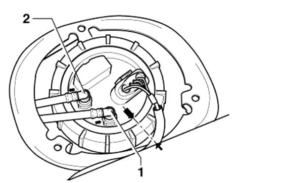

verifica daca pompa tandem debiteaza la 1500 rot/min 3,5 bari. este un surubel pe care il desfaci la pompa tandem si poti sa cuplezi un manometru de presiune!
inca ceva: tre. sa fie minim 3.5 bar pe ceas . iti atasaez si cum se monteaza un manometru la pompa!
sper sa iti ajute... :icon_thumright:
Cu siguranta o sa-mi ajute....macar acum stiu unde este surubul si cum ar trebui conectat manometrul.
O sa revin cu rezultatele dupa verificare....
