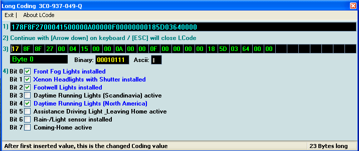

Am mai atasat inca 2 poze cu codarea pe care nu vrea sa mi-o accepte. Eu inca sper sa fie de la vcds, dar orice altceva imi accepta... sunt total dezamagit :( . Pe can am bifat xenon range, dar cum inca nu am modulul imi da eroare. Nici bitul 1 (scrie mai in spate ca este pt xenon de colegu flotouran95) nici bitul 0 nu merge activat, am incercat cu amandoua.

Razv911 nu activa Xenon range.
Cam asa trebuie sa arate Central Electricul tau... nu este model highline...

Exact gabi asta e modulul de setari pentru xenon
Inca nu mi-am pus autoleveling, dar am bifat xenon range crezand ca poate merge sa codez centrala. Vreau sa incerc si cu alt vag-com sa fiu sigur . . .
Razv911 incearca metoda mea dar debifeaza xenon range . Tre sa mearga si incearca cu alt vag com. Daca totul e facut normal inclusiv montajul la lupe ar trebui sa mearga .

Am incercat azi si cu alt vcds, multumesc si lui Al Bundy. Concluzia finala a fost ca centrala mea nu se poate coda pe xenon. Deci o sa raman cu eroarea in bord, presupun ca asta nu afecteaza cu nimic instalatia masinii, cum mi s-a intamplat cu balasturile de la chinezi. Multumesc ptr toate raspunsurile prompe. O seara buna !

Nu a mers codat cu xenon, centrala nu accepta codarea, e veche, pe 17 biti.

Al bundy asta mi se pare mie ciudat. Si eu am centrala pe 17 byti si a mers codarea si masina e 2004. Dupa mine nu face ceva corect ca eu am mai vazut codarea facuta pe un golf V de asta sunt asa sigur. Si eu am avut probleme la inceput cu codarea pina am facut exact cum am descris aici . Eu nu o am activata aceasta setare cu xenon range pt ca stiu ca aceasta setare e pt control autoleveling la pornirea farurilor
Xenon range se bifeaza pe CAN, xenon shuter pe centrala electrica.
Si crede-ma xca nu am facut nimic gresit, pur si simplu centrala lui e lowline, nu suporta nici macar proiectoare.
Degeama setezi xenon range daca nu ai unitatea de contraol a farurilor si senzorii de autoleveling, xenon range nu are legatura cu xenonul decat ac stie sa controleze motoras de reglaj de faruri cu 4 pini si ca are senzorii de autoleveling. Omul a fost la mine si am puc VCDS 11.2 pe masina lui.
