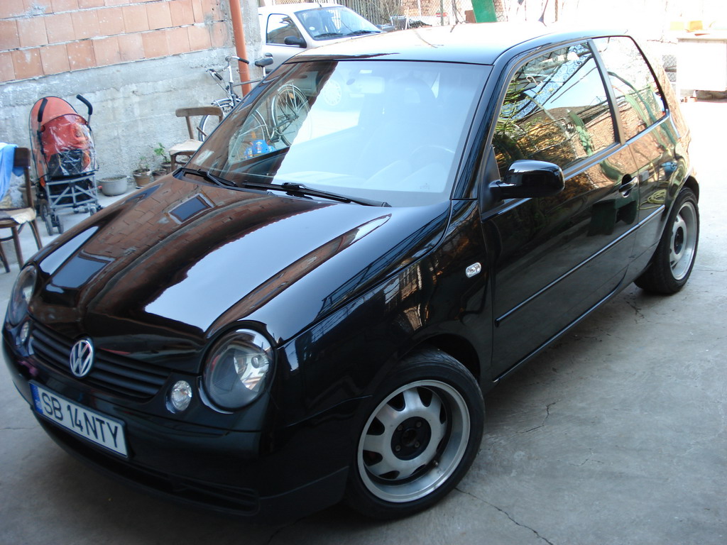

@johnyBOY multumesc de info , am vazut topicul acela dar trebuie sa vad daca sunt cablurile de vina sau alte minuni pe acolo , astept sa se incalzesca afara
am pus momentan de proba jantele ATS dar freca in aripi la gropi... cred ca 195 45 15 e solutia , momentan incerc sa o ridic putin...

am pus si eu niste jante pe 15", 7J si ET38. Am anvelope 195/45R15, si ieri, cu 2 persoane adulte in spate+un copil+2 topuri de hartie imprimanta si niste cumparaturi, tot nu imi freaca... si era lasata mult...
Anvelopele sunt solutia, caci din cate stiu, si ATS-urile tale au aceleasi caracteristici (J si ET)... Plus ca nici nu vor mai arata asa mari ca acum...

ats-urile au ET28 ...
probabil gumele sunt solutia dar costa $$$ si momentan toti $$ au alta destinatie

astazi l-am ridicat putin de spate , nu mai freca decat putin pe fata...
luni il duc la service pentru buba din parcare si in cursul saptamnii viitore il ridic si de fata 2 cm si nu va mai freca deloc si daca nu gasesc sa vand gumele le tin si urmatorele le iau mai mici.

salut , da cu jantele alea nu freaca , ale mele au ET 28 deci 1cm mai in afara... la care se adauga diferenta de la cauciucuri...

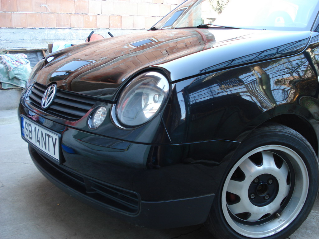

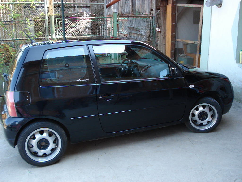

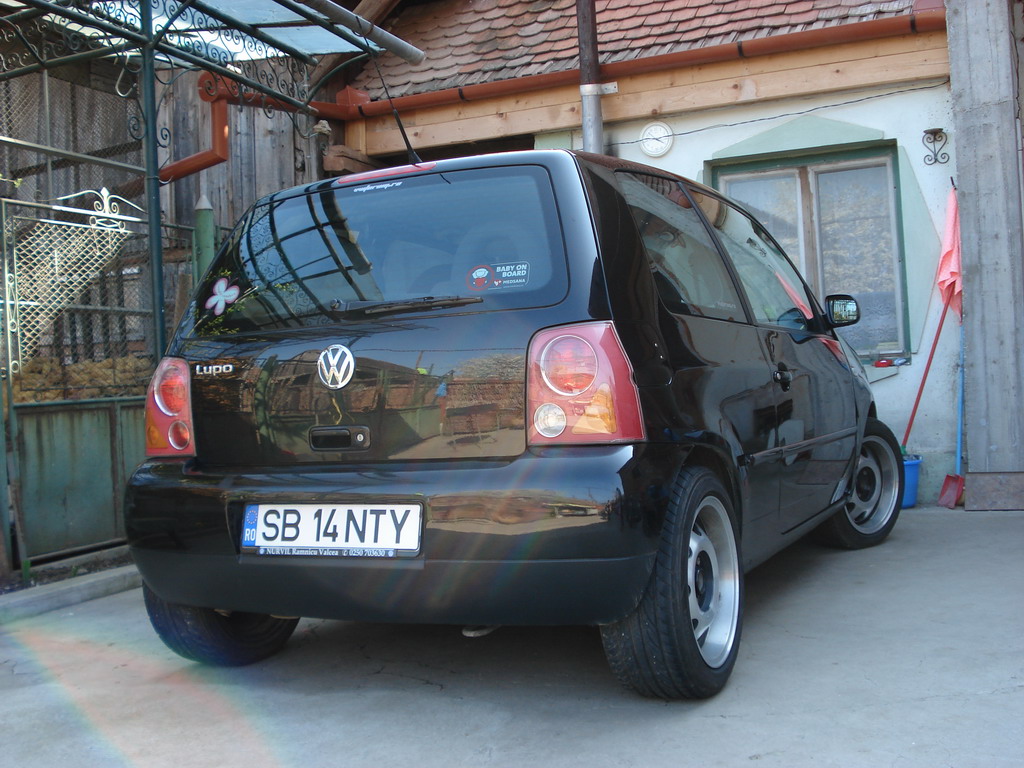

deci acum lupo arata cam asa :

@johnyboy , in poze e cu suspensia sport dar inaltata putin pentru ca imi frecau rotile si o atingeam de orice era mai inalt de 5 cm... sunt foarte jos prinderile jugului pe caroserie si se atinge de borduri aici la mine la bloc...

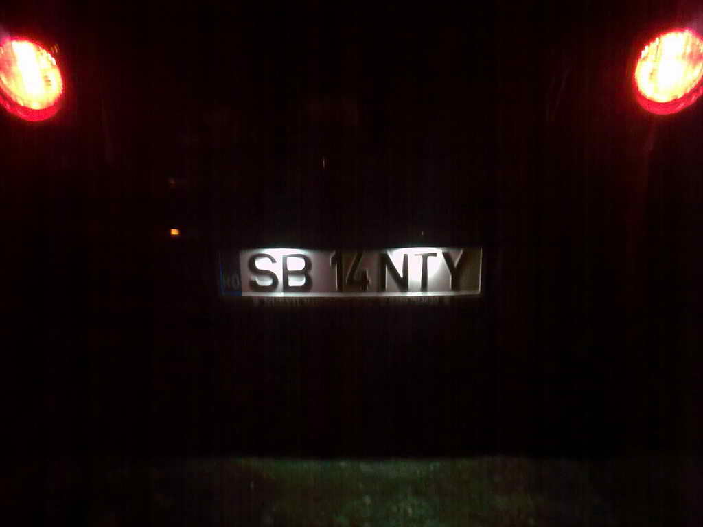

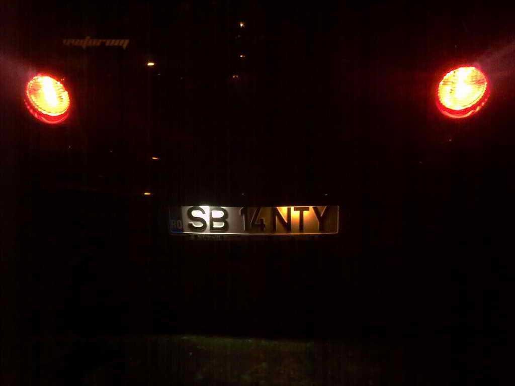

noi imbunatatiri la lup : DVD , Camera mers inapoi , cheie briceag , leduri la numarul din spate (una din poze pt comparatie).
