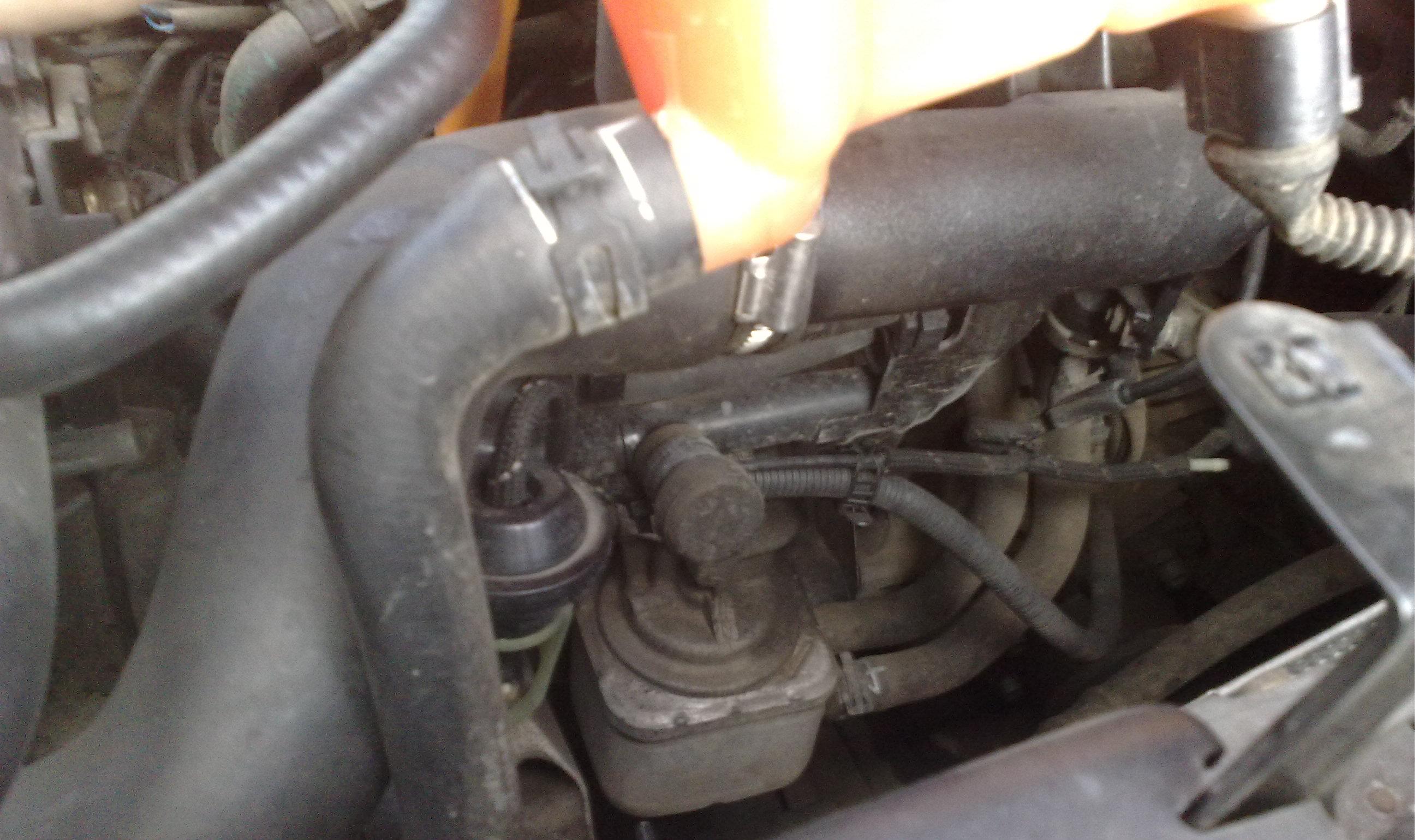

Cer parere despre urmatoarea problema.Am descoperit urmatoarea componenta deconectata.Din ce am vazut in etka ar fi heater control valve cod piesa 4A0 819 809.Ce rol are si unde se conecteaza acel furtunas.Ce consecinte poate avea aceasta piesa daca ramane deconectata.Nu stiu motivul pentru care a fost deconectata,este prima daca cand vad acest furtunas.
poza 2
3
s
dupa nume este in instalatia de incalzire trebuie sa aiba legatura cu AC-ul ,nu ai nici un simptom la masina ,cum merge incalzirea racirea etc?
Gata am gasit despre ce era vorba.Este o supapa pneumatica care inchide circuitul de apa care duce la radiatorul de incalzire din habitaclu.Aceata are menirea e a opri apa pentru a obtine o racire mai puternica atunci cand vrem sa folosim A/C.
Acuma poate sa imi spuna cineva cum se conecteaza aceasta valva.mai precis unde trebuia legat acel 't' sau furtunas care la mine este taiat.Nu ar strica niste imagini daca se poate.Multumesc anticipat.
