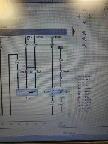

Eu intrebam de schema mufei cu cablaj cu tot. Aia de se vede pe ea de ex:"pinul 1 se duce la pinul x din ecu."
Ca eu vreau sa verific cablajul nu senzorul.
Oricum mersi mult.
Multumesc mult pentru imagini. Imi poti spune te rog ce program folosesti?
Am verificat conform schemei de mai sus,cablajul senzorului si totul este ok. Inseamna ca senzorul este vinovat. Dar ma gandesc eu:

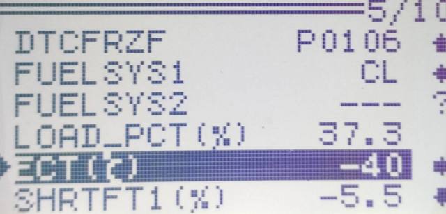

3. Singura eroare ce imi da pe tester este P0106. Se poate ca senzorul G62 sa influenteze valorile date de MAP?
Acestea sun valorile de la FreezeFrameData.

Senzorul este bun chiar si daca il masor. Doar ca uneori( in special la temperaturi scazute) senzorul transmite catre ECU o temperatura de -40°C si atunci apare eroarea P0106. Initial am crezut ca senzorul MAP este defect si am pus senzor nou,plus verificat cablaj.Dupa cum se vede in imaginile anterioare singura valoare eronata aparuta in momentul aparitiei codului DTC este valoarea lui ECT.Deci daca il masor,valorile o sa dea conform tabelului pentru ca am ajuns la concluzia ca are un defect intermitent care se manifesta aleeator. Am masurat cablajul,tensiunea de referinta,scurtcircuit,continuitate,si totul este conform normelor.
