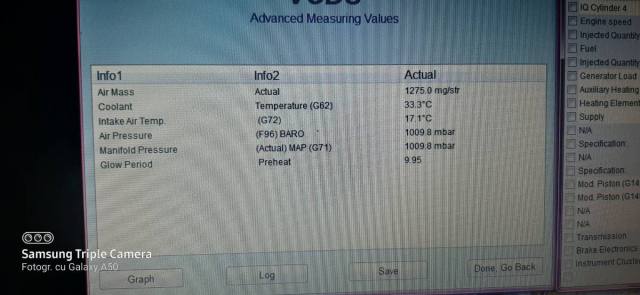

Cu masina se mersese inainte.lichidul avea aproape de 80 gr .Am scos mufa,am scos bornele la baterie.am asteptat ceva timp ,am pus bornele,am pus contactul,apa avea 30 ,am pornit motorul ,l.am lasat sa functioneze si a urcat pana la 33 parca.Uite o poza.ca asa am dedus si eu ca isi ia temp de la alti senzori,dar nu am vazut niciunul ca valori apropiate
Deci cu motor oprit avea 30.Iar azi cand am verificat faza cu spirala ca sta putin ,masina nu fusese pornita peste noapte.Nu am avut atunci vag.comul ca sa verific.Deaia am facut acum faza cu scosul bornelor.Dar mai mult ca sigur si de dimineata tot asa ar fi aratat temperatura cu mufa scoasa din momemt ce spirala sta o sec..asta e timpul cat ar sta bujiile la temperatura de 30 gr cu valoare de 32700
Modificat de Ionutz_JON85

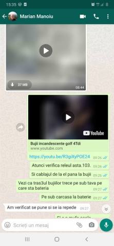

Mda.Dupa ce am terminat de scris postul de mai sus,m.a sunat prietenul cu skoda sa.mi zica ca a rezolvat problema...Duminica cand v.am adus la cunostinta aceasta problema am mers la el de am facut proba la releu 103,verif. tensiuni la pini si tot ce am mai scris.Initial eu ii sugerasem ,ca sa nu mai ma dus eu la el sa fac verificari,sa verifice traseul firelor sub tavita de la baterie.Cand am ajuns eu la el,era cu capacele de sub bord desfacute,si am verificat pe zona aia,zicand ca acolo s.a uitat el si e bine...Azi s.a mai uitat o data si a gasit la mufa de pe contraaripa numai namol,mazga si pini oxidati.. A refacut tot acolo,si acum e ce trebuie,sta cu mufa scoasa de se plictiseste.
   Am facut acest mic rezumat ca sa vedeti cum am trecut cu vederea(el si apoi eu ca m.am increzut in el) in prima etapa care trebuia verificat,care se regaseste pe forumul asta de mai multe ori.
   Multumesc celor care s.au implicat in rezolvare!Screenshot_20201125-153528_WhatsApp.thumb.jpg.b84c061e58a8bc976c35d4bda4e846cf.jpg
