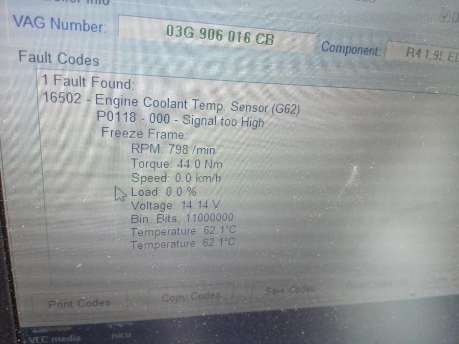

Nu am reușit sa fac mare lucru inseara,am pus doar VAG-ul și doar cu contactul pus, la o temperatura exterioara de 14 grade aveam asa:
-pe Engine minus 6,3 grade
-pe Instrumente 5 grade.
Sa am eu asa un ghinion sa cumpăr termostat defect?
O sa încerc și variantele lui lupo_bv, problema este timpul....
Până una alta nu are ce căuta acolo pe Engine -6,3 grade la o temperatură exterioară de 14 grade şi nici chiar pe instrumente 5 grade. Este prea mare diferenţa de temperatură între cea exterioară şi cea indicată pe vcds. Deci se impune o verificare a senzorului înainte de orice.
Ai senzor bușit...
Dacă nu stai în peșteră sa ai temperatura negativa, și real e 14 grd, senzorul de temperatura e bușit...
E mare diferența și între engine și instrumente, adică el cu el, cât și cu exterior real... Raportează 20 grd diferența între motor și real... Mulllllt...

Salutare tuturor! Stie cineva daca se gaseste mufa/conectorul pentru senzorul g62? La mine s-au decojit firele si nu imi arata temperatura in bord. Mentionez ca am schimbat senzorul,e nou original. Masina e passat b5, motor alz.
Dezmembrări, și iei cablul cu totul... Cat ai nevoie...
Posibil la tine sa fie decojit și prin alte locuri... Caută și izolează... Pe diagnoza ce temperaturi ai? Instruments și engine?
Am o jucarie chinezeasca,cu elm 327 si aplicatia din telefon,torque. Pe temperatura antigel am valori,dar in bord nu imi indica. De asta am banuit cablurile. Inainte de a schimba senzorul,am scanat cu aplicatia si mi-a gasit senzorul temperatura antigel defect. Asta dupa ce aveam pornirea foarte grea.

După cum ziceam, dacă puneai vagul ai fi văzut cele 2 Temp pe motor și instrumente... Daca pe instruments aveai una absurdă sunt firele, dacă e una buna aprox la fel ca pe motor, atunci posibil bordul... S-au mai văzut cazuri...
