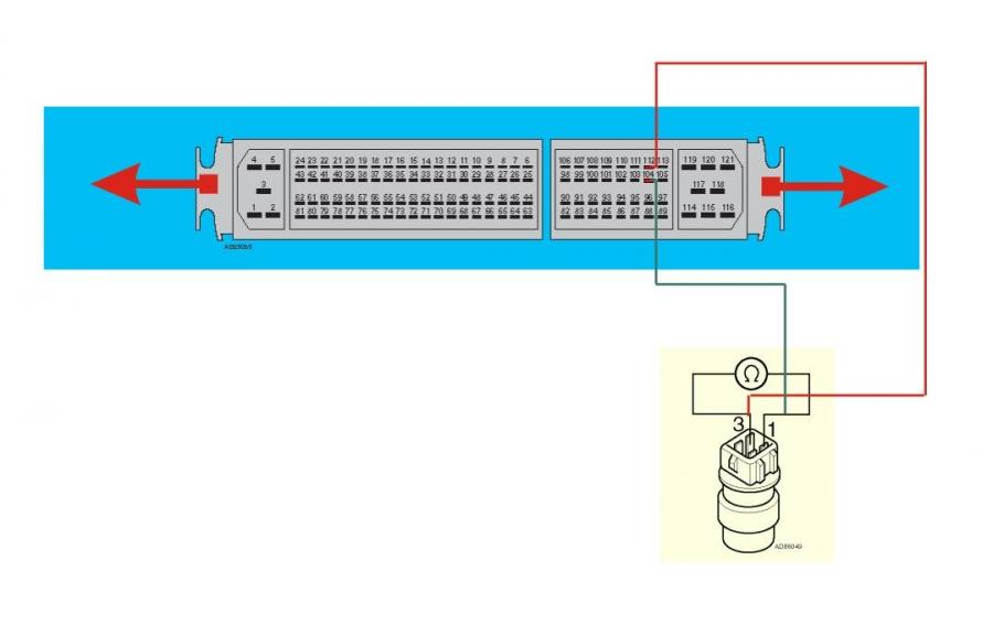

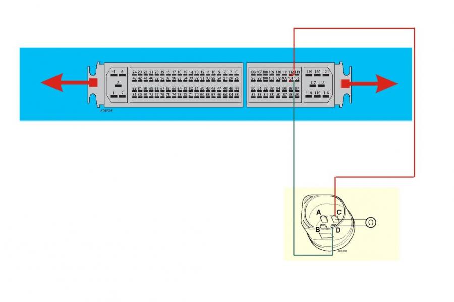

Procedezi în felul următor:
- identifici ce fel de senzor ai. Sunt de două tipuri, primul are numerotaţi pinii de la 1 la 4, celălalt de la A la D
- scoţi mufa de la senzor, pui contactul şi treci multimetrul pe tensiune (alegi o scală mai mare de 10V) măsori TENSIUNEA între pinii 1-3 respectiv CD. şi notezi - 1
- scoţi mufa de la ECU (tragi de mânerele alea laterale cum arată săgeţile, la montare după ce potriveşti mufa apeşi pe ele)
- treci multimetrul pe ohmi pe o scală de ordinul kiloohmilor, ceva de genul 10k şi măsori rezistenţa în mufa ECT între 1-3 sau C-D după cum ai şi notezi - 2
- treci multimetrul pe cea mai mică scală de măsurat rezistenţe. Scurtcircuitezi fişele multimetrului şi notezi cât arată multimetrul - 3
- măsori rezistenţa între 112 de la mufa ECU şi 3 de la senzor (sau C în funcţie de situaţie) şi notezi - 4
- măsori rezistenţa între 104 de la mufa ECU şi 1 de la senzor (sau D în funcţie de situaţie) şi notezi - 5
Am ataşat cam tot ce ai nevoie pentru măsurători.
Scrie aici cât ai măsurat la fiecare punct

Multumesc mult, am  intrebat o cunostinta din oras si a spus ca e posibil sa fie o diota pusa pe fir  pentru ca ar porni greu la cald si atunci ar trebui verificat daca e dioda pusa, data jos de pe cablaj dat jos ECU si rescris softul
Cel mai probabil nu este diodă ci rezistenţă (aia cu dioda este altă poveste la alt senzor). Poţi deduce asta măsurând la punctele 4 şi 5 de două ori, la a doua măsurătoare pui fişele invers. Dacă pe unul din fire se obţine o valoare sensibil mai mare decât la celălalt şi diferită la cele două măsurători atunci acolo este o diodă.
Am uitat ceva: la punctele 4 si 5 dacă nu indică nimic multimetrul măreşti scala până când indică, (de exemplu dacă scala este de 200 ohmi şi ai acolo o rezistenţă de 2kohmi normal că nu indică şi trebuie mărită scala până când o depăşeşte pe cea a rezistenţei măsurate.
daca rezistenta nu e 0, e clar, e intrerupt sau oxidat.
