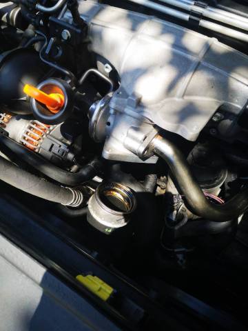

Buna seara,intampin aceeasi problema ca si colegul tatarupetru117,bujiile nu fac preglow cu mufa senzorului de temperatura conectata,decat dupa ce motorul porneste,cu mufa scoasa face preglow si raman cuplate inca 40 de secunde dupa pornire,la o temperatura exterioara de 11 grade,motorul porneste bine,temp in bord functioneaza corect,dar nu stiu daca e normal ca sa nu faca preglow macar alea 2 sec cat sta martorul bujii in bord,senzorul cred ca este cel original negru. Rog utilizatorii mai experimentati sa imi dea niste sfaturi,multumesc anticipat.
Conectează-te cu un vcds la maşină şi vezi ce temperatură ai pe Engine.

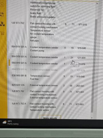

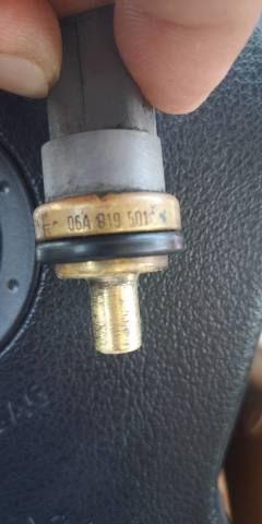

Am si eu o problema cu acelasi senzor pentru temperatura lichidului de racire.
Am observat ca nu mai indica teperatura in bord, oschileaza, cand la 90 cand la 60 si tot asa...
Am cumpart senzorul de la Hella, adica asta... Producator: HELLA, Cod producator: 6PT 009 107-141
http://www.epiesa.ro/senzor-temperatura-lichid-de-racire-vw-bora-1j2-1-4-16v-hella-6pt009107-141/10175/10434/part-1015749/
Pe masina mea, Bora AXP 1.4, 16 V, am unul aproape identic, doar ca are culoarea verde deschis si nu verde inchis cum e cel pe care l-am cumparat.
Mecanicul a zis ca mi-l va monta dar voi avea probleme cu relantiul masinii...
Voi ce spuneti?
Care-i tipul de senzor care are acea culoare verde deschis si sa se potriveasca si la masina?
Merci!
Noi spunem ca mecanicul e un dobitoc. Ce conteaza culoarea daca el respecta standardele impuse?
