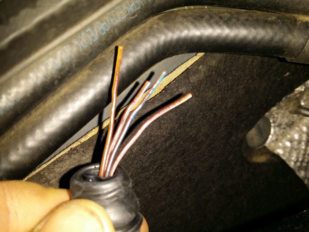

Imi poate spune cineva care este ordinea firelor in mufa senzorului. Cum aratam mai devreme ca lichidul de racire a "mancat" senzorul , a trecut prin acesta si a mancat si firele  care s-au rupt la prima atingere.
Am 4 fire  , nu le-am distins exact culoarea dar cred ca  este unul maro-albastru unul maro-galben si celalalte 2 nu imi dau seama exact maro-alb sau maro-roz
Multumesc anticipat.!

Nu cred ca am culorile astea pe masina, sigur 2 fire cu albastru nu am.
Caut de cateva ore pe internet diagrame pt ECT si nu gasesc sau nu sunt in stare sa descopar culorile. Am facut cateva poze.

1-albastru/maro
2-maro/galben
3- maro/alb
4- maro/gri
1-2: G2
3-4: G62
@lupo_bv Multumesc frumos. Am mai "decojit" firele si am observat culorile mai exact. Sunt exact ceea ce ai spus tu .
