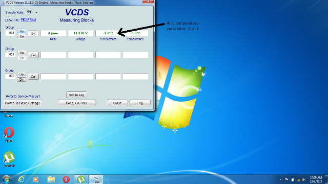

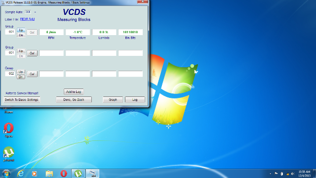

Odata cu venirea frigului au inceput si problemele cu pornirea motorului la rece. Dimineata, la prima pornire, daca sunt afara -2 grade, motorul da sa porneasca si moare imdediat. Am pus azi VCSD sa vad diferenta de temperatura intre Engine si Instruments. Atasez aici foto sa-mi spune-ti si parerea voastra, trebuie sau nu schimbat G2/62 ?

Nu se vad prea bine printscreen-urile,care e diferenta intre temp de pe Engine si IC?Dimineata inainte sa pornesti scoate mufa de la sensor si incearca sa pornesti asa sa  vezi cum porneste.
Poti incerca sa vezi cum porneste cu mufa scoasa. Daca porneste mai bine, schimba senzorul - cumpara Hella sau OEM
