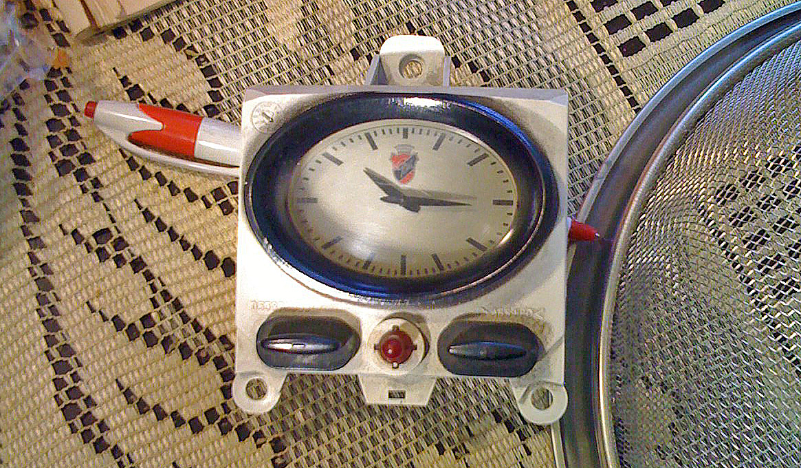

Mai jos aveti un Ceas de bord (provenienta : un Ford carosat de Ghia) pe care vreau sa=l pun in bord deasupra radioului,
dupa ce=i vopsesc Ivoriu rama si butoanele de comanda ( sau sa-i "nichelez" rama si butoanele?). Stie careva cum se leaga? ( vezi poza spate)

asa cum zice titlu, asta-i locu unde cerem pareri (discutii) cu privire la "extrasele", de orice natura ptr ale noastre mashinutze:
post-4234-1255889017_thumb.jpg pozele-s cam "slabe"ca-s cu mobiliul, da va prindeti voi

Pana sa gouresc bordu am reusit sa parlesc doua trasee mici,mici din circuit incercand sa aflu cum se leaga si ce fac cele doua claputze si becu rosu. becu rosu se aprinde cand mere ceasu ( da cred ca nu tre sa se aprinda numa cand reglezi ceasu adica apesi pe cele doua placute una + una -, zic si io!!) sI TOTUSI STIE CINEVA CUM SE LEAGA CESUL ASTA LA CURENT? helppp, ca sa nu mai fac vreo prostie. :o

pai cite fire are mufa?
de regula + un - si un + de la pozitie pt bec pt iluminare pe timp de noapte( la alea cu leduri un + dupa cheie ca sa aprinda afisajul si un + de la pozitie ca sa modifice intensitatea luminoasa) de obicei + se dau prin diode , se poate urmarii unde este alimentarea dupa un condensator de filtraj daca exista, daca nu, astept poze cit mai de aproape ca sa imi pot da seama...

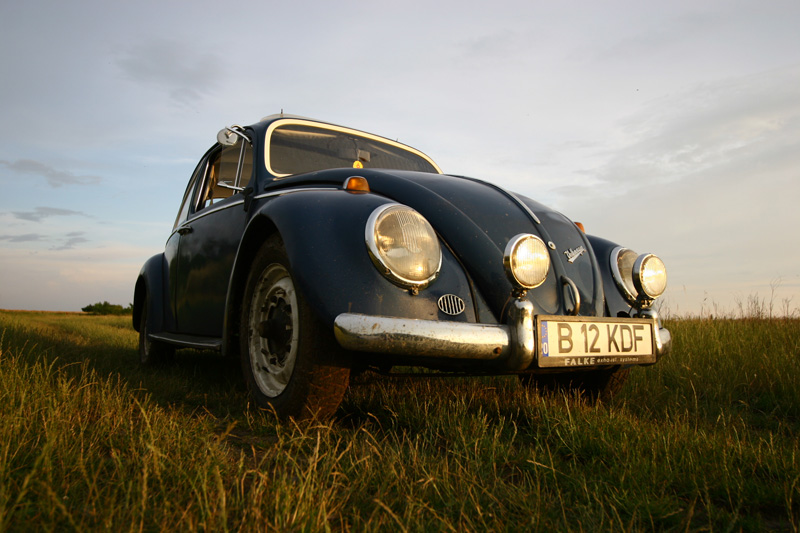

Postez si eu un "extra" de pe masina mea :icon_thumright:
Proiectoare "Elba" romanesti, ce insa arata "din acelasi film" cu broasca... Instalate independent de instalatia electrica a masinii cu un releu conectat direct la baterie. 2x55w

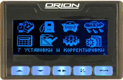

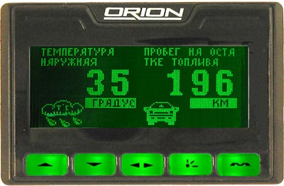

Si eu vreau ceva extrase - in locul de ceas pe bordul de 1303 vreau sa pun uite ce ........poza
este un calculator de bord care are foarte mullte optiuni (turometru/termometrru/trip/calendar/voltmetru/dwellmetru/ceas/alarma/etc/etc... , se gaseste pe lumina verde si albastru, dar are o problema mica- are meniul in limba chineza :) cred ca se poate rescrie softul la cerere
este un calculator de bord care are foarte mullte optiuni (turometru/termometrru/trip/calendar/voltmetru/dwellmetru/ceas/alarma/etc/etc... , se gaseste pe lumina verde si albastru, dar are o problema mica- are meniul in limba chineza :beerchug: cred ca se poate rescrie softul la cerere

pentru ce masini e omologat OEM? Imi vine greu sa cred... mai ales ca ai zis ca are meniul doar in chineza.... si dupa aspectul lui nu pare sa dea prea multa incredere, si nici nu pare de generatie prea noua...
Totusi, asa ca informatie e interesant, si merita sapat mai mult. Ai in afara de poza aia vreun link, cod de model, ceva? Vad ca ar fi marca orion.. altceva?
Si mai am o curiozitate: ce dimensiuni are? Latime, lungime? Ai zis ca vrei sa il pui in loc de ceas. Care ceas? Cel de langa butonul de lumini, sau "ceasul" mare, cu vitezometrul etc?

Nush, pe mine nu ma atrage Orion-ul asta. Plus ca pentru a avea o citire corecta a datelor despre viteza si consum trebuie sa mai adaugi ceva senzori. de exemplu la consum iti trebuie debitmetru electronic, ceea ce nu gasesti, am cautat eu, am si incercat sa fac. Asta pus de mine e produs patentat, vine cu tot cu debitmetru patentat, ceea ce ii mai trebuie este senzorul electronic pentru viteza/distanta, care se gaseste usor. Si cred ca afiseaza tot ce afiseaza si ala cu ecran mare si colorat (distanta, viteza, viteza medie, consum instantaneu, consum mediu, conditii de polei, si inca vreo cateva chestii - nu mai stiu care. Si tot vreo 100 de euri e.
Dar daca vrei neaparat Orion, citeste cu atentie inainte sa il cumperi, sa vezi ce mai trebuie pe langa el.

Nu-i adevarat, nu ai nevoie de debitmetru, este suficient sa ai un senzor de viteza 6imp/rot restul se calibreaza din soft - introduci volum rezervor si dai citire min/max de pe senzorul original de litrometru, dupa cateva corectii din soft ajungi sa ai citire aproape corecta.
