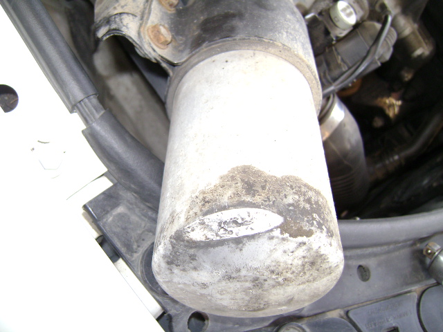

1. nu are o singura gaura, avaria provenind din frecare, zona afectata e foarte mare (4-5 cm2), ar trebui sudata o platbanda (de jur imprejur) care sa acopere zona
2. nu stiu daca nu cumva continutul "paharului" nu este afectat de procesul de sudura, cu alte cuvinte:
- nu vreau sa raman cu un pahar de aluminiu etans, dar nefunctional
- nu vreau sa se produca evenimentul sugerat de doctorul, adica particule rezultate din sudura sa fie aspirate in instalatie.
Da-l in ma-sa, ca l-am luat acum. Merita si masina mea 180 ron :)) , da-i-as palme inginerului care a gandit pozitionarea racordurilor lu' peste.
cosmine, n-auzi ca e de rau daca il sudezi?am citit chiar pe forum, da nu mai stiu unde e topicul!
continutul pateste ceva nasol la incalzirea provocata de sudare, rumplestilskin a intuit corect.
si dupa aia continutul asta infunda toata jucaria, si dupa ce se intampla si asta nu vreau sa ma mai gandesc daca se mai repara 100% vreodata!

Am schimbat dryierul. Povestea e cam asa:
- au ridicat masina pe elevator
- au scos aparatoarea de sub aripa dreapta si masca de la proiectorul de ceata
- in 5 min au scos dryier-ul vechi
- au departat racordurile care au produs paguba in speranta ca pe viitor sa nu patesc aceasi chestie (cu o ranga) :)
- in procesul de scoatere a celui vechi, au scapat un surub in el si s-au chinuit 10 min cu diverse sarme si magneti sa-l scoata, pana le-am zis eu sa-l taie cu flexul :lol:
- dupa ce l-au taiat, au recuperat surubul, iar eu am "evaluat" continutul dryierului (diverse chestii, hartie filtru, niste bobite ca niste icre, dar verzi etc, sper ca cel montat nou sa aiba acelasi continut)
- l-au montat in 5 min pe cel nou
- au pus toate plasticele la loc
- au facut vacum in instalatie 2 min si a fost super ok (a tinut presiunea)
- au pus ulei si freon
- am testat clima, compresorul a pornit, la fel si ventilatorul (si consumul instantaneu) :)
TOTAL: 180 roni dryierul, 160 roni manopera, freon si ulei. Bonus: asigurari ca instalatia este in stare foarte buna si nu o sa ne mai vedem curand...

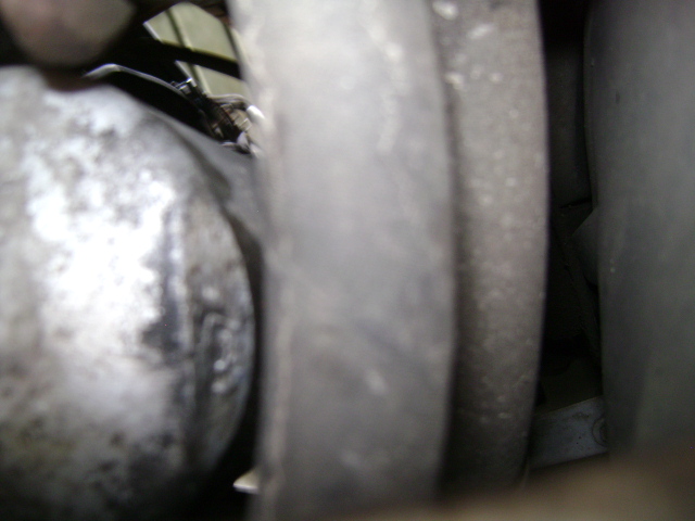

Legat de problema mea cu climatronicul, azi am aflat cauza. Am verificat la un frigotehnist freonul si... lipsa. Mi-a bagat presiune in instalatie si ... fisss se auzea, dar era imposibil de localizat. Pana acasa, cand am demontat oarece ca sa aflu, s-a terminat aerul asa ca fara fiss nu am putut afla unde e fisura. Pt. ca nu aveam mufa corespunzatoare, am scos ventilul, si am improvizat o legatura la o pompa de umflat roti pentru a putea baga presiune in instalatie si a auzi fisul. Evident am strans cu un colier. Sistemul functiona, asa ca am pornit la treaba. Mentionez ca nu trebuie data masca fata si bara jos. Cel putin la mine nu a trebuit, caci am gasit ca un furtun de sub filtru de aer uscat (unde intra si furtunele ce vin din habitaclu) a frecat de filtru si culmea, s-a ros aluminiu de la cauciuc. Parca a mai scris undeva asta. Atasez poze ca sa va convingeti si eventual sa verificati pana nu e prea tarziu, caci cu siguranta e o greseala de proiectare faptul ca furtunele alea ating de filtru. Eu voi lega propabil un manson de burete intre furtune si filtru ca sa nu mai am surprize. Filtrul imi vine vineri si costa 104 RON. Eu am demontat scutul, masca si proiectorul de ceata precum si filtrul de aer al motorului si a fost suficient ca sa pot lucra lejer.
Mersi Rumplestilskin

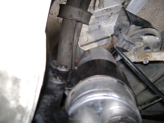

Imi pare rau ca ai patit acelasi lucru. Eu am dat pe filtru la Volksman 180 roni, probabil al meu e mai bun :) . Eu am departat acele conducte de cauciuc de corpul de aluminiu al dryierului. Nu cred ca un manson poate fi semnificativ mai eficient in "optimizarea" frecarii. Multumim pentru poze, ale mele nu au aceasi calitate.
Inca o data mersi. Cum ai indepartat furtunele, le-ai legat de ceva astfel incat sa le tina indepartate? Eu ma gandeam la un manson din burete, stii elesticitatea lui nu cred ca ar mai fi permis frecare. Dar nu stiu cat de mare e "cursa" furtunelor relativ la filtru asa ca cred ca tot solutia ta e mai buna.
Modificat de c o s m i n
Nu mai da quote la mesajul anterior !
Dar nu se pot indeparta cumva furtunele alea de dryer? La mine nu sant probleme de acest gen. Au o distanta fata de filtru.
Dupa cum se vede in poze, nu prea abunda in spatiu pe acolo. Astept sa-mi vina filtru, il montez si gasesc eu o solutie si va spun dupa aia. Poate fac si poze.

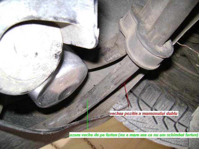

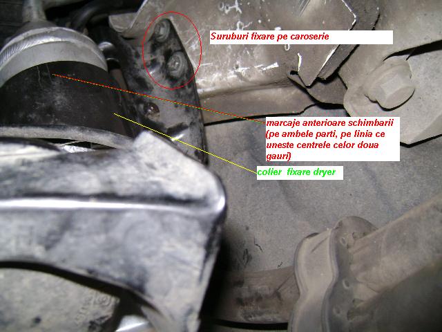

Eu am studiat tot traseul de conducte, si mai aveam si eu cateva locuri unde erau prea aproape de ceva. Le-am indepartat, si in locurile unde nu s-a putut si erau predispuse la atingeri sau frecari, am tras bucati de furtun pe ele. Asta preventiv. In unele locuri chiar erau mansoanele originale, doar ca se miscasera de pe pozitie.

conductele se pot departa, mie mi le-au departat cu o ranga :vaidecapulmeu: . Acum sunt cam la 10 cm de dryier. O sa verific periodic.
Am rezolvat, mai trebuie sa bag freon. Deci am schimbat dryer-ul. Revin asupra unor afirmatii mai vechi, adica proiectantii de la VW nu au gresit, ci doar cei care au asamblat sau poate vreun mecanic de pe la noi. Adica, furtunele stau cuminti departe de dryer daca acesta este corect fixat atat in suport cat mai ales prinderea lui pe caroserie. De asemenea asa cum se vede in poze, a trebuit sa rearanjez pozitia acelui dublu manson de cauciuc ce tine unite cele doua furtune, indepartandu-l de dryer. Pt. cei ce vor mai face operatia vreodata, atentie la strangere racorduri in dryer, sa fie f. bine centrate, astfel incat suruburile de fixare sa se poata infileta usor cu mana-filetele in dryer sunt in aluminiu si se pot strica f.usor. Fixarea si strangerea racordurilor in dryer se face inainte de fixarea acestuia de caroseria masinii. Si inca ceva, faceti semne pe colierul de prindere astfel incat sa puteti fixa noul dryer in pozitia in care a fost cel vechi. Dopurile de la noul dryer le scoateti numai in momentul fixarii racordurilor. Bafta
