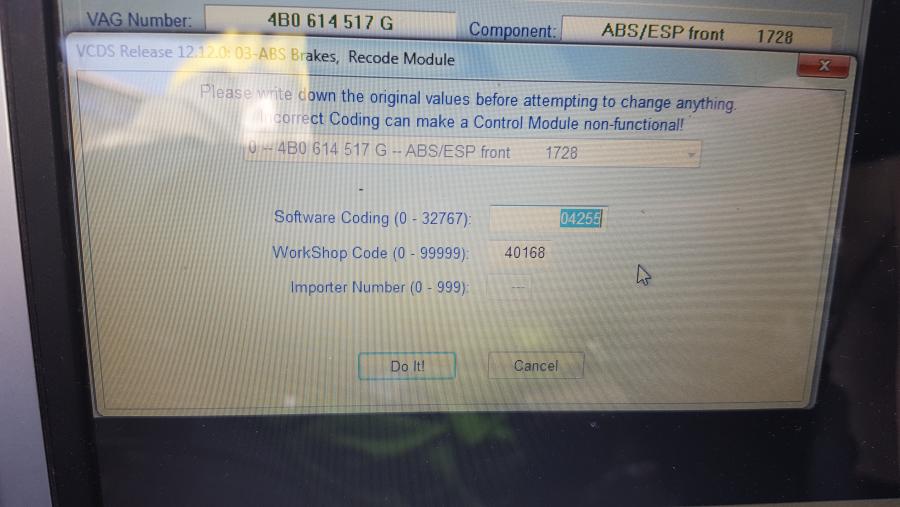

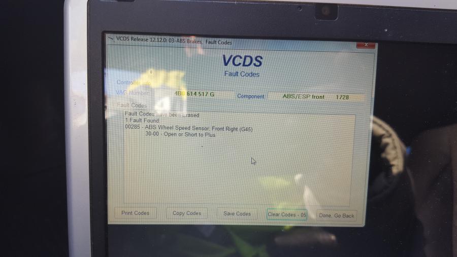

Schimba senzorul de abs, codeaza cum trebuie si apoi fa setarea pentru g85
schimbat senzor de pe o dezmembrata adusa pe roti de mine de la bulgaria, verificat cablaj de la rota,(nufa rosie si neagra de sub aripa) la fufa abs-esp pana in pini ,adica sunat tot traseul nu este intrerupt, problema este ca nu ma descurc cu pasii ce trebuie facuti pe Vcsd sa introduc valorile, mai mult am blajmajit pe la loghin1 si 2 si basic
Si daca totul e ok de ce ai eroare pe senzor ?
în urmă cu 1 oră, Al Bundy a scris:
am dat comanda de unul nou vine la 14;30 dar am facut o scanare iar si uite.. ce sa mai zic cateva foto , cand plec de pe loc imi tine setarile opresc contactul dispar setarile , plec de pe loc si le pun din mers tin setarile mai putin la senzor G85
Trebuie sa faci toata procedura o data, fara sa iei contactl jos. Logare->codare-logare-> setare de baza g85.
Cu eroarea de acolo, nu o sa poata face procedura.,
On 12/9/2016 at 21:47, Al Bundy a scris:
am eliminat eroarea dar nu tine codul si nici nu seteaza g-ul mai explicit daca iau contactul si il pun iar pierde setarile arata 00000 si 00000 daca intru iar pe wcds
Modificat de tfkas
Daca faci login, coding, deplasare 50m, setare g85 si abia dupa asta iei contactul TB sa tina setarile, daca login si codding sunt corecte.
am eliminat eroarea dar nu tine codul si nici nu seteaza g-ul mai explicit daca iau contactul si il pun iar pierde setarile arato 000000 si 00000 daca intru iar pe wcds
 am facut pasii cum a spus Al Bundy,dupa toate operatiile facute asa arata Wcsd-ul,si acum scrie asa
00778 Steering Angle Senzor (G85)
66-10 Not Matched Intermittent
zice ca nu se potriveste. Incearca cu alt G85 - daca nu este cel original al masinii.
