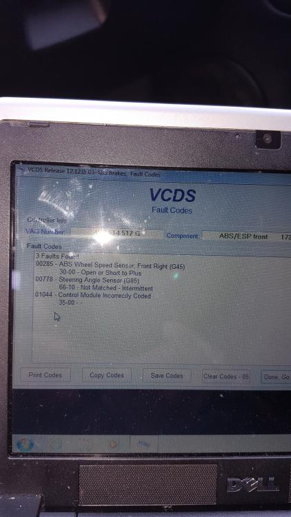

în urmă cu 3 ore, Al Bundy a scris:
posteaza ce apare la tine.
asa apare
Schimba senzorul de abs, codeaza cum trebuie si apoi fa setarea pentru g85
